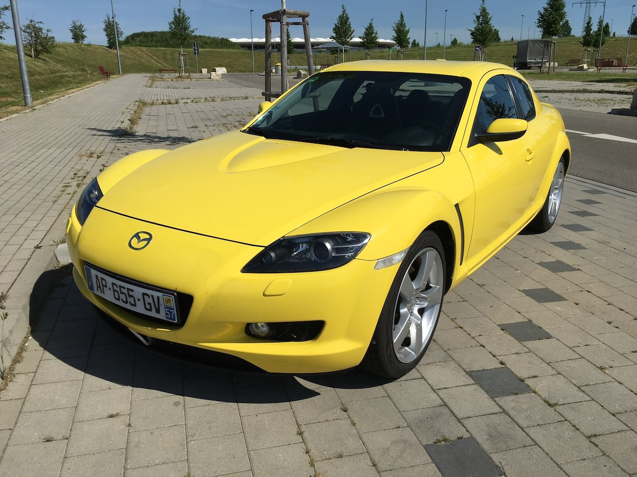

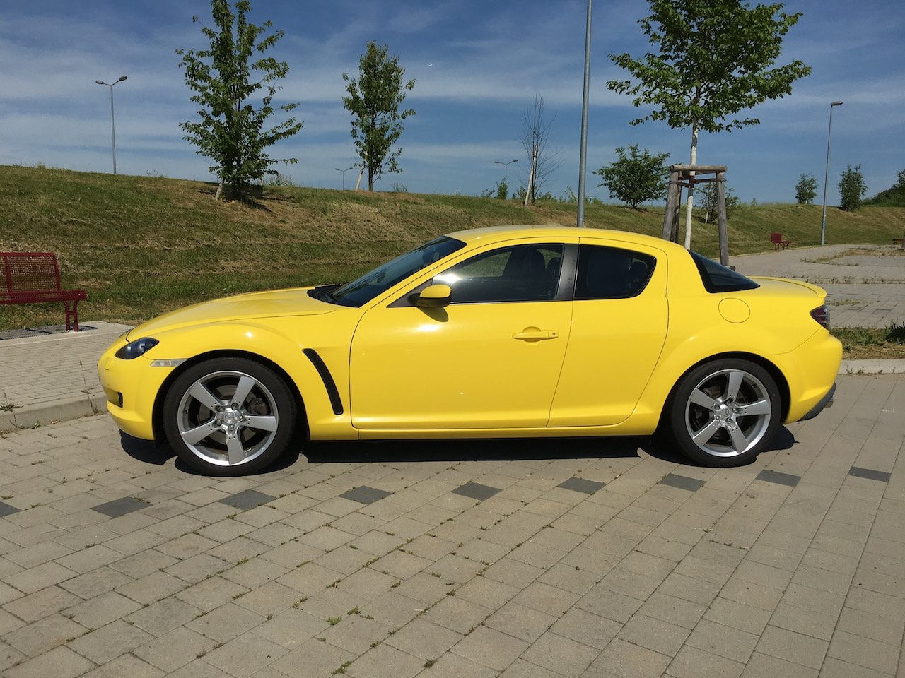

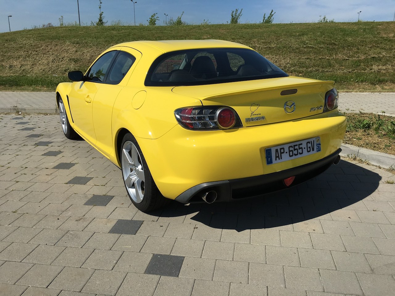

Je vends ma Rx8 :(
Malheureusement je n'ai plus le temps de m'en occuper; je suis entre l'Allemagne et la France et je n'arrive pas à gérer plusieurs voitures.
C'est une très belle auto qui mérite un "bon" et soigneux propriétaire.
Sa couleur particulière relèvera sa côte de futur "collector" assurément.
https://www.leboncoin.fr/voitures/1312982087.htm
Mazda Rx8 231cv Performance Pack Mod. 2004
Toutes options, sauf TO.
Extérieur Jaune (Lightning Yellow), interieur cuir Noir
Véhicule très entretenu.
Historique connu, 3eme main.
CritAir: 2
CT (jusqu'au 07/2019) : RAS
Fonctionne très bien; Toujours nourrie à la Dexelia.
Compressions régulières.
Batterie neuve.
Rigoureusement d'origine, sauf échappement (catalyseur de Rx8 R3 et silencieux ToyoSport)
Visible sur Strasbourg.
Prix 7000€ (forum) Ferme.
Pas sérieux s'abstenir. Véhicule pour passionné et connaisseur.

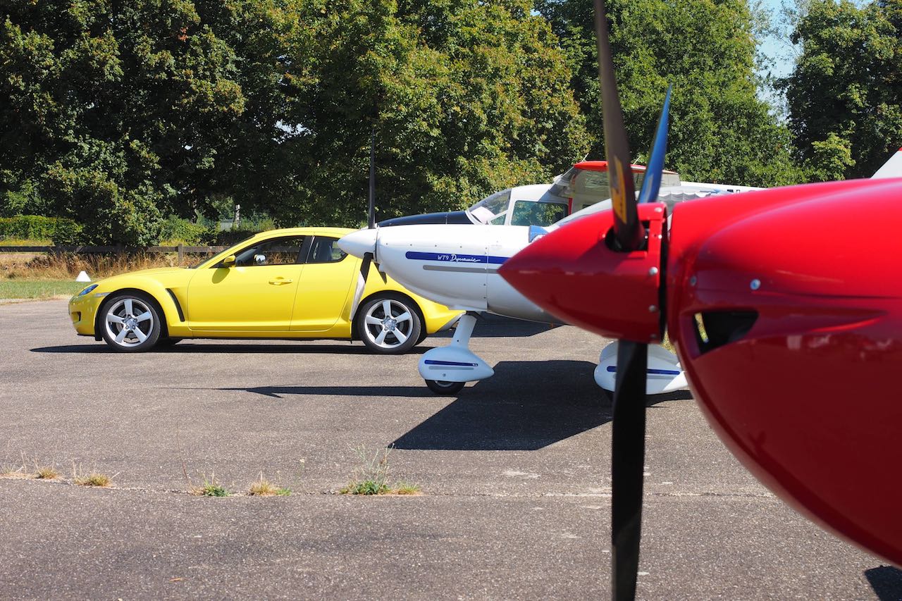

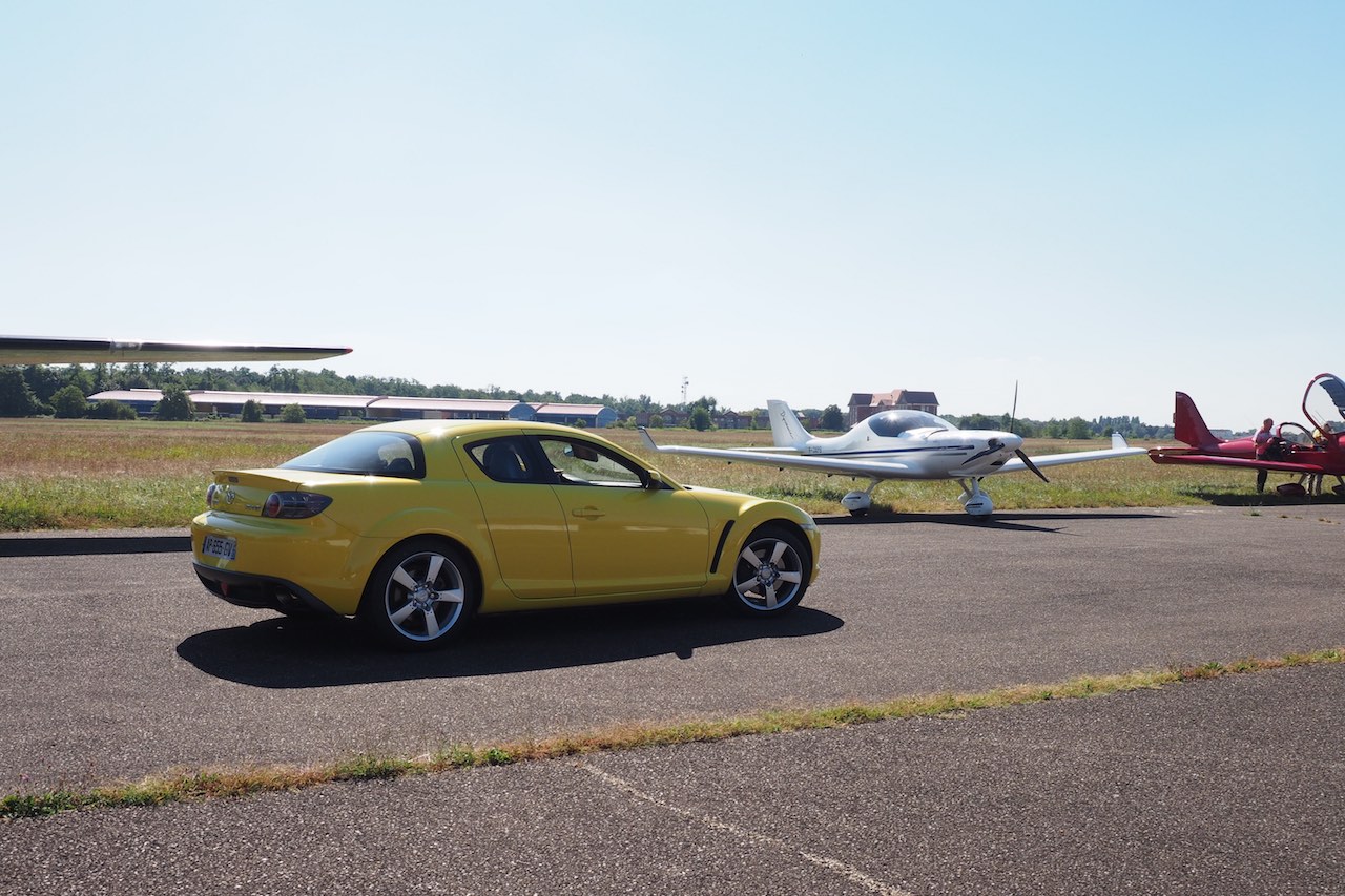

oui :cool:
celui-là
celui-là
celui-là aussi
celui-là aussi
et celui-là, j'aurais bien aimé !
Re: Rx8 231 2004 Performance Pack
Publié : 14 oct. 2017, 18:35 PM
par Erwan
hooo tu dessine aussi, 2 passion communes! :cool:
Piper pour le premier? le deuxieme...on dirais un VL3 mais pas sur.
ULM ou avion?
