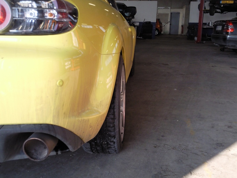

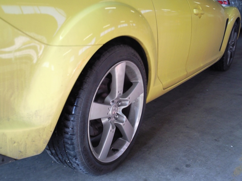

voici les photos pour des roues avec les cales arrières de 30 mm
ca rend bien.....
:??: une chance sur deux que ça frotte par fortes contraintes, gaffe quand même hein, je trouves ça limite limite quand même.
(pour info une personne sur deux frottaient avec des cales de 25 :oups: )
jalau
Messages : 1702
Message par jalau »
après 300 km aucune touchette
c'est sur qu'avec 3 adultes de plus, je garantis pas mais ça rend trop bien :D

alors royal :clap: , par contre va vite faire une géométrie une fois que tu auras tes cales avant :yeah: .
jalau
Messages : 1702
Message par jalau »
oui et jeprécise je ne suis pas rabaissé
j'ai passé des dos d'ânes, on était 2 adultes dedans au même vitesse qu'avant
et rien
même pas un début de frottement
donc je suis ravi
ma 8 est rabaissé de 13 mm (les ressorts racing beat) et avec les cales de 25 à l'arrière ca ne frotte pas. ma géométrie a des réglages typés sport (le max des tolérances) donc le carrossages des roues est assez important. je transporte souvent des choses lourdes dans le coffre et la roue arrière rentre bien derrière l'aile. ça m'arrive des fois à l'arrêt de ne pas pouvoir passer un doigt entre le pneu et l'aile à l'arrière :oups: mais dans ces cas la je n'attaque pas non plus, mais mon pot d'échappement aime pas les dos d'âne :D
