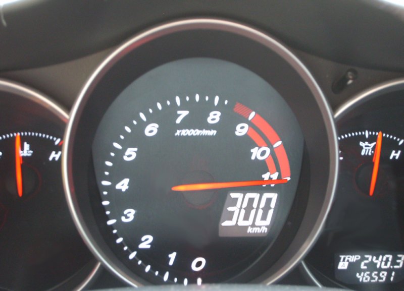

Djfranck28
Messages : 2533
Message par Djfranck28 »
Rasp avec une bonne descente, tu pense que s'est possible ?
On peut toujours rêvé :(
:D :D
Dernière modification par Djfranck28 le 17 janv. 2009, 09:12 AM, modifié 1 fois.
:hum: :??:
mayvin
Messages : 1177
Message par mayvin »
:D :D
Francky est trop fort avec Photoprout :D ;)
Vincent
même pas, j'ai déjà vu en vidéo avec une 231 tout simplement sur un dyno ;) .
oui mais c'est le 11000 qui nous plais dans le photoprout :D :salut:
Djfranck28
Messages : 2533
11000 pouahhhhhhhh :love: :love: :love:
Mouais.... vous connaissez l'histoire de pouf le volant moteur ?
tu m'etonne, mais ça fait jolie, c'est un peu comme le 10000 tr, ça fait rever, mais ont y arrive pas.
au passage c'est quoi le regime critique pour ce renesis.. :??:
a plus :salut:
:lol: :lol:
Et pour ce qui est du régime critique, je pense qu'avec 11 000t on y arrive. Je crois que le renesis encaisse au max 14 000t (à confirmer par les pros, j'ai juste lu ça sur le net) mais si c'est vrai, à 11 000 ça doit quand même commencer à devenir critique.
