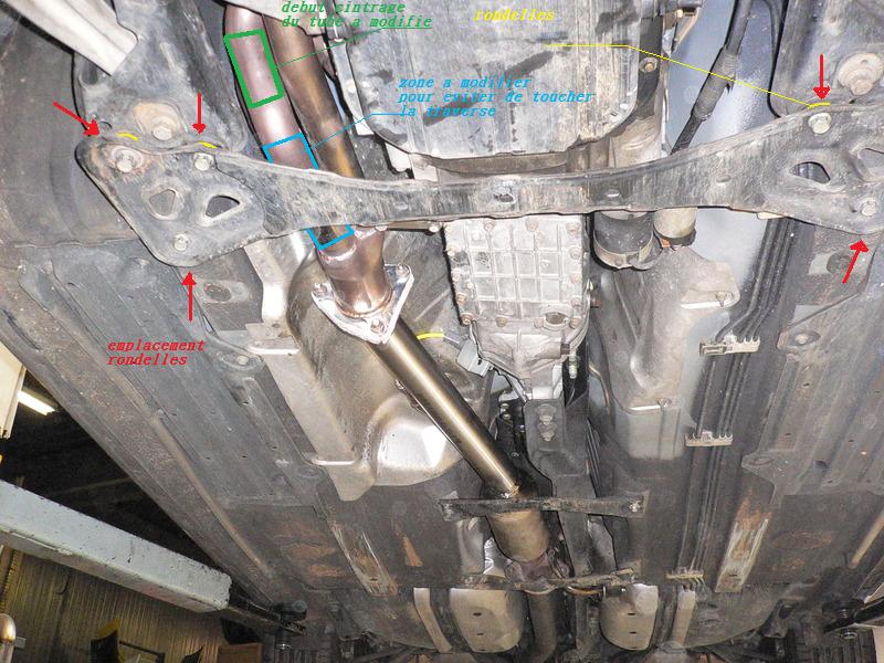

et voilà, c'est fait, ça watt, ça pétarade et ça fait du bien, on voit la traverse qui pourrait légèrement toucher le collecteur et faire une vibration, et les rondelles qu'il suffit d'apposer pour règler le soucis : un jeu d'enfant et ça ne joue en rien sur la rigidité de l'auto car c'est une simple traverse de protection comme les petites qu'on abime souvent avec les butées de portail ;) :

voici la photo que tu m'a demandé, si tu la veut en english pas de souchi...
a plus, et vive les sonometres... :D
modif collecteur ssautochrome.jpg (114.57 Kio) Consulté 5784 fois

Je te redis sa d'ici 1 semaine, en fait j'hésite simplement entre prendre le collecteur avec ou non, j'ai lu qu'il nécessitait une légère adaptation, mais à quel niveau ? (entre-axe des points de fixation?)
N'hésites pas pour le collecteur, tu gagneras en agrément avec un couple supérieur.
Concernant la traverse à modifier avec des petites rondelles, regarde la photo plus haut pour comprendre, on l'a tous fait sans soucis :cool: .

Ah d'accord, oui je pensais que c'était une modification à apporter au collecteur lui-même en plus de la barre suite à un mauvais usinage ou mauvaises mesures, tu me rassures la.
N'ai aucune crainte, nous sommes désormais nombreux à avoir monté ce collecteur, il dispose d'un très bon rapport qualité prix perfs au détriment il est vrai d'une finition "passable", mais qui une fois monté se fera oubliée.
