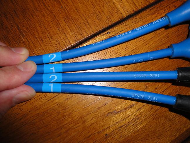

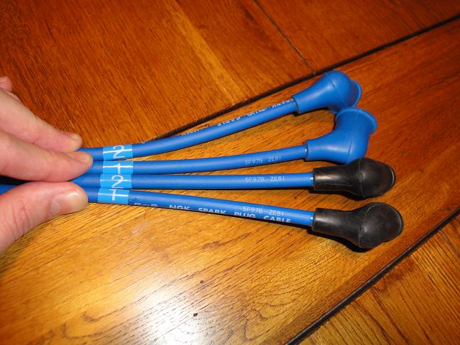

J'ai reçu les 4 bobines et 4 câbles de chez Zappart, et je m'atéle au montage demain.
J'ai vu que les câbles étaient numérotés (2 câbles N°1 et 2 câble N°2), d'ou ma question:
  • Faut-il mettre un N°1 et 2 sur chaque rotor ou mettre le même numéro(N°1 et N°1) sur le même rotor??
A oui pui une autre question comment avez vous fait pour remettre les câbles sur les bougies? Car sa n'a pas l'air facile d'accès :oups:

faut garder l'ordre des cables donc tu fais au fur et a mesure et ils ont tous
une longueur qui permet de pas se planter.
si je comprends bien ce que tu explique sur la numérotation des cables
les cables n°1 sont à mettre sur les bobines 1 et 3 et les cables n°2
sur les bobines 3 et 4
EX RX-8 performance pack
C'est vrai qu'ils ont tous une longueur différente, je vais donc me baser la dessus :)
Oui cété pour savoir si un câble était dévolu a une bobine et une bougie ou alors si c'était comme pour un béret qu'il n'y a pas de sens et donc aucune attribution particulière :)

et remplace les un après l'autre.
au moins t'es sur de pas te gourrer ;)
