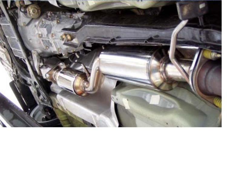

Photo de mon cata sport et la sonde est bien à 45°c et pourtant voyant :??:
sonde cata.JPG (49.08 Kio) Consulté 2396 fois
Et là on voit que contrairement au RE, le HKS a la sonde directement piquée dans la première "sourdine" et non sur le tube :??:
Y'a des possesseurs de cata sport HKS dans la salle ?
