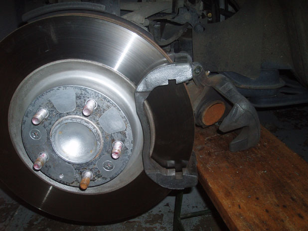

vu l'encrassement des étriers et des plaquettes (deux ans et demi), j'ai pris le partis de tout démonter pour arriver à un beau résultat :
D'abord le kit (que beaucoup connaisse) :
Dernière modification par BB 59 le 30 oct. 2006, 16:16 PM, modifié 1 fois.
Démontage et nettoyage
épisode 1
Démontage
<br />
<br />(Comme vous pouvez le voir, point n'est eu besoins de copains pour servir de KRIEK)
Démontage
Démontage et décrassage avant
Démontage et décrassage arrière

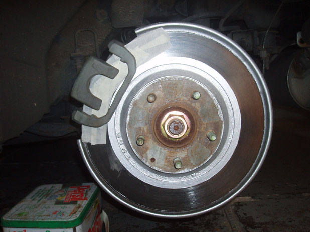

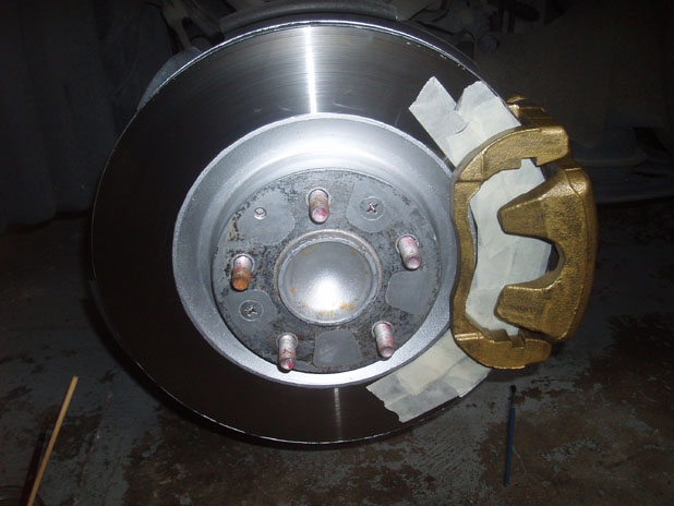

Protection du disque.
<br />J'en ai profité pour remettre un coup de peinture sur les centres de disques.
Peinture
Protection avant peinture
Première couche
Première couche
Démontage, nettoyage et peinture
épisode 2
Deuxième couche arrière
Deuxième couche
Deuxième couche

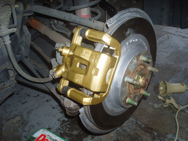

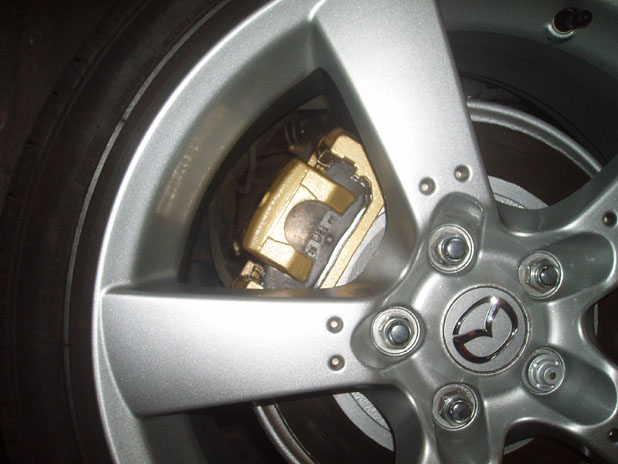

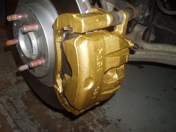

Résultat final arrière
Résultat final 2
Résultat final 2
Résultat Final 3
Résultat Final 3

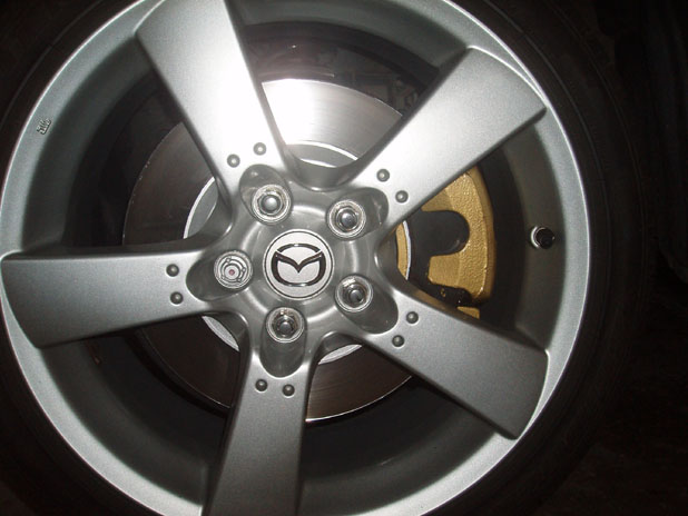

Bravo pour les photos ! :clap: ;) :merci:
C'est beau en doré. :love:
:clap:
:clap:
Même avis, ça donne vraiment bien :cool:
J'ai beaucoup hésité entre la couleur or et rouge :??:
Arrivé en magasin la couleur or n'était pas dispo :??:
Donc, j'ai pris du rouge :cool:
C'est vrai, à part sur le net, je n'en pas trouvé non plus. J'ai préféré attendre pour avoir l'or, car je voulais que cela reste discret (et puis sa rapelle Brembo).
Non pas que le rouge me déplaise, mais un peu trop voyant à mon goût.
P.S. : tu as une photos de tes roues de ton coupé, avant de voir celles de ta 8 ;) :yeah: :yeah:
Non, mais j'en ferai une ce mercredi, rien que pour toi ;)
Monsieur est trop bon ;) ;)
De ta 8 : déjà livrée ? :D :D

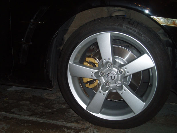

Bravo Image 59 !
On dirait... ma 8 !... :D
Noir et doré, c'est trés beau !...
T'aurais pas une photo un peu plus éloignée pour qu'on se rendre compte du duo noir / doré ?...
:??: Quoique... c'est pas grave... je vais pouvoir regarder tout ça en vrai bientôt !... ;)

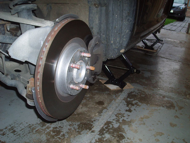

petite question: ta 8 a été livrée avec 2 crics?(sans rigoler, je vois 2 même crics sur la photo)

Pour les 2 crics... On voit une autre Mazda derrière la 8 sur une des photos... :??:
Donc certainement des crics communs à plusieurs modèles Mazda !... :)

Yes, c'est le cric de la Mazda 3 de mon Papa que j'ai empreinté, sa ma facilité la vie pour permuter mes roues.
