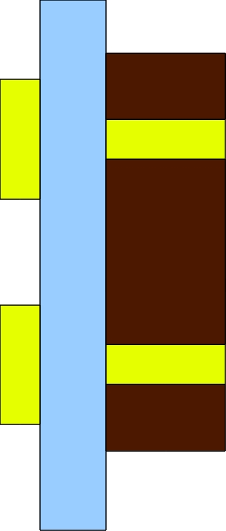

Après une question me taraude :
pourquoi ne pas mettre des cales à doubles visseries derrières en coupant les goujons d'origine à raz (de la cale) ?
Avantage de ne pas démonter les moyeux et de préserver les roulements et possible sans poche d'allègement non ?!
Inconvénient: impossible de revenir en arrière une fois les goujons d'origine coupés et cales devant rester à demeure. D''autres peut être?
Est ce irréalisable :??:

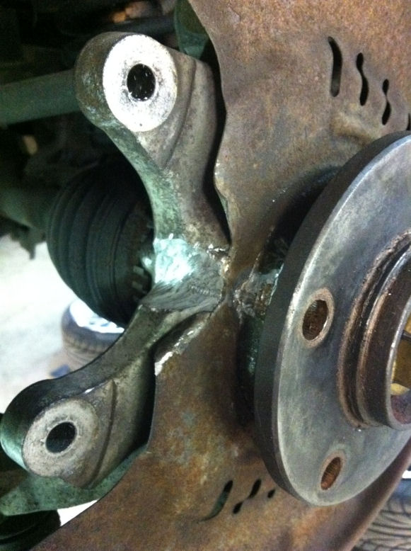

EDIT: http://www.rx8club.com/do-yourself-foru ... gs-233210/ lol
A l'arrière sans démontage de moyeu

Perso je ne m'amuserai pas à taillé un goujou...
Et le mec est un peu ravager :oh: Comme il a entaillé le support moyeu!!! :redcard:

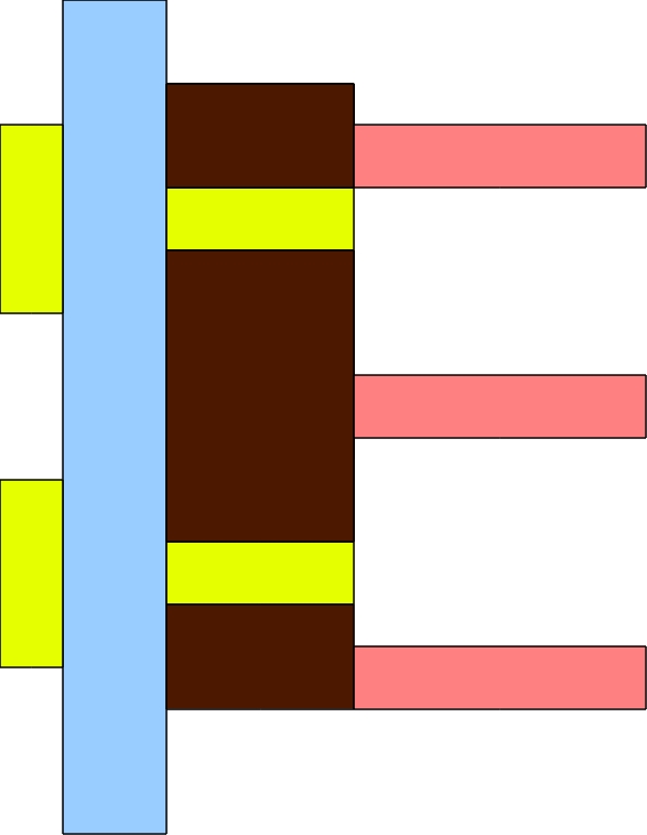

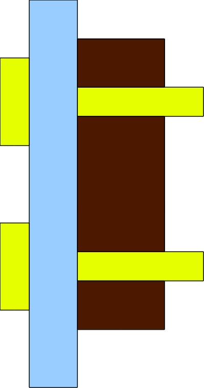

je t'ai fais petit schéma :cool:
Goujons trop courts d'origine étape 1
Goujons trop courts d'origine coupés a niveau de la cale étape 2
Goujons trop courts d'origine coupés a niveau de la cale avec double visserie étape 3
:??: A voir si avec tes goujous plat et une cale avec un grand dégagement pour les tete de boulons existe

Genre cale DRM de chez HR
Les écrous de goujons sont a niveau là. Reste à poser la jante

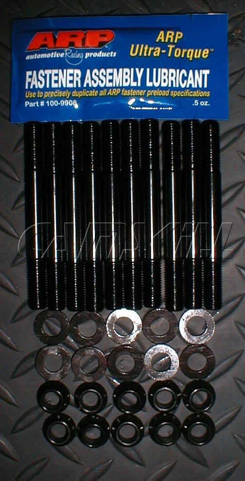

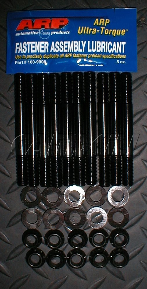

sinon regarde c'est goujons PLATS en deux partie de compétition !!!
