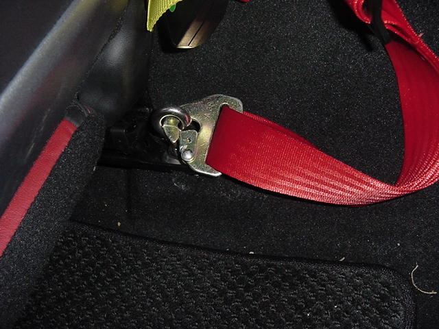

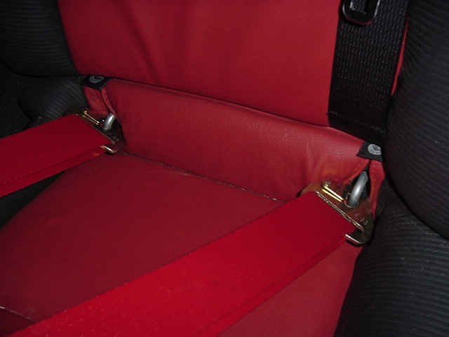

Pour l'arriére : soit fixer sur les ancrages Bébé avec des harnais à clips, soit en enlevant le siége visser sur les points des ceintures arrière...
L'assise du siège arrière s'enlève facilement en la soulevant.

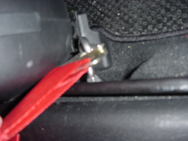

Pour l'avant : le mieux à mon sens c'est encore d'utiliser les harnais à clips, et de monter un oeillet à la place du boulon de la fixation arrière de la glissière du siège... Si tu regardes de plus prés les photos Harnais04 et Harnais05 que j'ai postées plus haut, c'est ce qu'ils ont fait!!!
Je crois que je vais opter pour cette solution : harnais clip, fixation arrière sur "siège bébé" et avant sur oeillets!
Je viens de voir le post, je jetterais un oeil! ;)
Mouais... :??: je me demande si cela ne mets pas les 2 "branches avant" du harnais un peu trop en arrière ? C'est-à-dire qu'en serrant le harnais, l'idéal est qu'il te plaque vers le bas par les 2 "branches avant" et vers l'arrière ( dossier du siège ) pour la ou les "branches arrière" !
Donc, il faudrait ( dans le meilleur cas ) que les points d'attache avant soit à la hauteur de l'assise...
Mais bon, je fais mon pénible là... :oups:
Pour les photos 4 et 5, j'avais bien essayé de comprendre l'endroit dont il était question mais... :non: :chut:
Tout à fait d'accord c'était pas facile de comprendre.
C'est aprés avoir eu l'idée tout à l'heure que j'ai réalisé que les Ricains avez fait comme cela.
Je me demande même si il n'a pas finalement rajouté un mousqueton entre le clip du harnais et l'oeillet...

En fait les mousquetons ont été installés sur les points de fixation du siège bébé!
Regarde de plus près la photo Harnais02 on le voit un peu... :hum:
Il est vrai que j'ai vu le siège enlevé hier, le point d'attache est une simple barre de 4/5 mm soudée sur la caisse!
Avec le mousqueton cela rend la manoeuvre de montage/démontage du harnais plus facile!!! :yeah:
