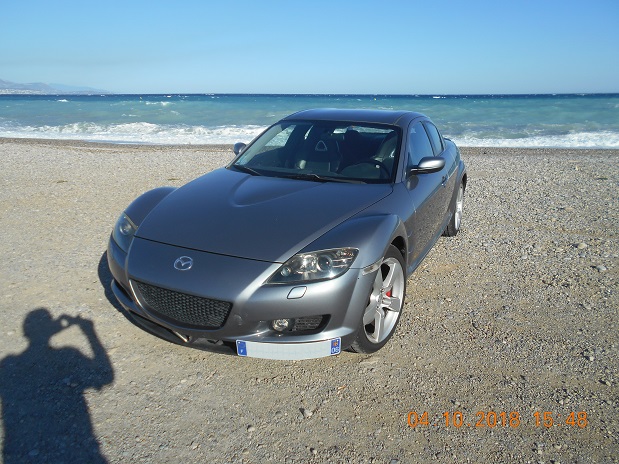

Bonjour à tous,
J'ai réalisé mon rêve de démonter et remonter un moteur rotatif ! !
Et, grâce à vous, j'ai réussi mon projet, et gagné ! ( Merci pour tout à tous !)
J'ai probablement sauvé une RX-8 qui était, finalement, en excellent état général !
Je me suis fait plaisir en achetant chez ATKINS (USA) la grosse pochette complète
Je n'ai pas changé le moteur car l'état des " Housings " et des " Plates " étaient " impeccables "( on peut voir les photos sur ce post ) et j'en ai profité pour monter le SOHN avec de la Castrol A 747
J'ai refait le moteur à 122 066 km ( c'était un rêve de gosse de toucher un rotatif ! )
La voiture a, à ce jour, 124 178 km
Elle tourne, maintenant, comme une horloge et ronronne comme un félin
Une merveille de mécanique ! !
Je l'utilise peu toutefois ! ! à peine un peu plus de 2000 km en 8 mois ! !
Je prends, quelquefois, ma RX pour aller à ma campagne à environ 50 km, quand je n'ai rien à transporter !
Je ne fais pas de petits trajets. Les grandes distances (Espagne ou Bordeaux se font avec ma XK8).
Ma RX8 recherche et désire trouver un nouveau propriétaire, passionné, connaisseur et soigneux, qui saura en prendre soin et la " Bichonner "
Le rodage est à finir : Actuellement environ 2100 km ( 3000 km conseillés par ATKINS )
Maintenant le rodage, presque fini, je la mets en vente ...
(PS : Je ne peux pas la mettre en vente sur ce site n'ayant pas la quantité de messages suffisant pour poster une annonce ! mais vous la pouvez la trouver sur LBC )

Voila la Belle
