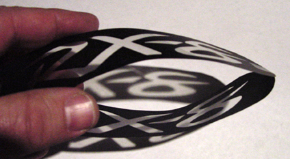

Il ne faut pas prendre un papier, mais des feuilles en "plastique" transparent, prévue pour les les projections rétro-projecteurs, afin qu'elles résistent à la chaleur ...
Si tu a une imprimante laser, prends les versions laser, et si jets d'encres, prends les version jets d'encres.
Il faut au moins au superposer 2 pour que l'effet soit OK.
transparency graphic x 2.jpg (114.15 Kio) Consulté 3459 fois

je dirais même trois couche et puis j'en es de ce plastiques alors si tu veux je pourrais t'en passer redit moi ?
