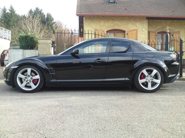

Feedback sur les ressorts TEIN H.TECH sur ma Rx8 , merci Diinis pour le montage :merci: , à noter que ces ressorts sont présentés comme des ressorts "confort" mais qui sont supposés aligner l'auto question avant arrière pour perdre cet impression de hauteur avant trop prononcée :
Comportement : ça se rapproche de l'origine, avec une prise de roulis légèrement moindre, avec donc aussi un très bon confort aussi bon que d'origine à vrai dire, et le léger dandinement à l'arrière qu'on peut éprouver lors de passages saignées autoroutières n'apparait pas ici, donc gain il y a et ils assurent une bonne polyvalence d'utilisation.
Look : de ce côté là par contre je suis déçu car ils sont annoncés pour -25 devant et -0.8 derrière, et pourtant l'avant est toujours plus haut que l'arrière niveau look :( , ils ne sont pas "tassés" pour le moment donc j'ai davantage l'impression de retrouver la hauteur d'origine qu'autre chose.
Bilan : par rapport à mes Powertech sur mesure réalisés par Rotaryengine, j'ai clairement perdu en comportement routier sur circuit (c'est une certitude) et en look, mais j'ai repris du confort sans négliger le comportement pour tous les jours,
donc globalement satisfait même si du coup pour le moment je ne vous les conseil pas finalement car l'attrait de ces ressorts étaient d'avoir une auto bien aligné et ce n'est toujours pas le cas (tant pis pour moi mais au moins je suis sûr de pas exploser mon kit carbone à chaque dos d'âne ou nid de poule.)

Je reposte ici 2 des nouvelles images que je viens d'ajouter à mon post de présentation (vu que ce n'est pas le forum qui les host), à savoir de profil, et un plan rapproché de l'écart restant à la roue arrière (jante 9x19 monté en 245/35/19 et carrossage en -2°09'):
Toujours cette impression d'avant l'avant plus haut que l'arrière, mais c'est déjà vachement mieux qu'avant et j'attends impatiemment de la pousser en virage pour tester le rouli.
La photo de la jante ne le montre pas bien, mais j'ai juste de quoi passé un doigt entre le pneu et l'aile. Je verrais d'ici les prochaine semaine si ça pose problème, et j'envisagerais alors d'élargir les ailes arrières.
