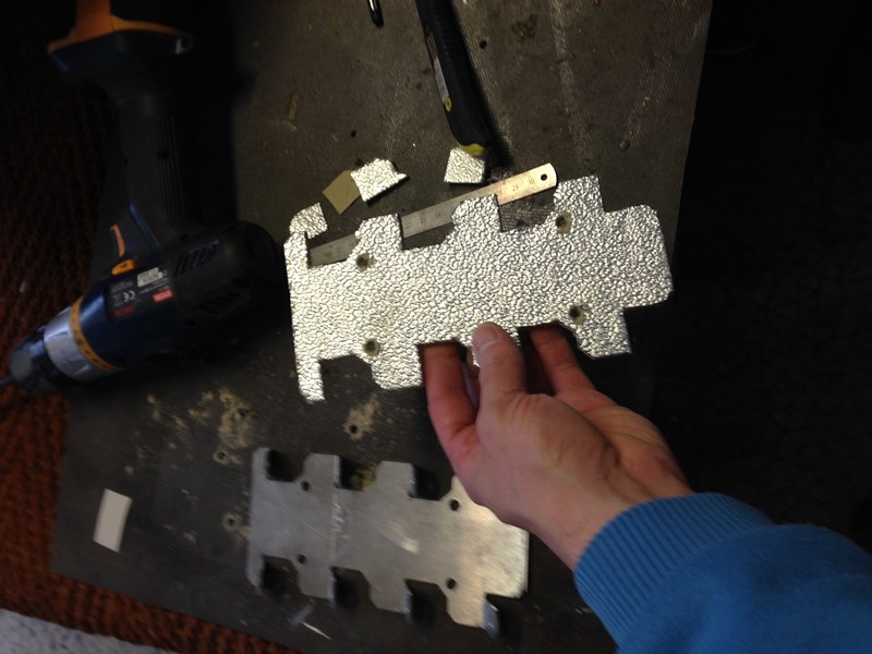

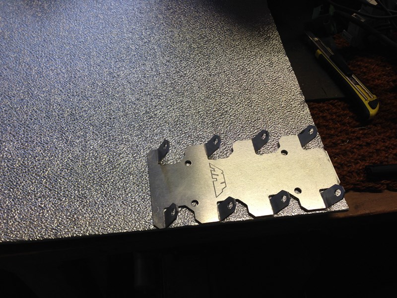

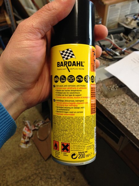

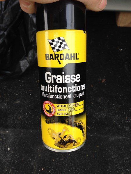

Pour apporter ma petite pierre à l'édifice, j'ai utilisé les technique de jmi pour faire les câbles.
A savoir:
- Sertir les contacts sur les câbles
- Graisser les manchons et les câbles
- enfiler tout ça et ça passe presque sans forcer
Pour la graisse j'ai utilisé çà: (plus efficace que le WD40 à mon gout)
Pour l'isolant thermique j'ai pris ça: Rigide, facile a couper...

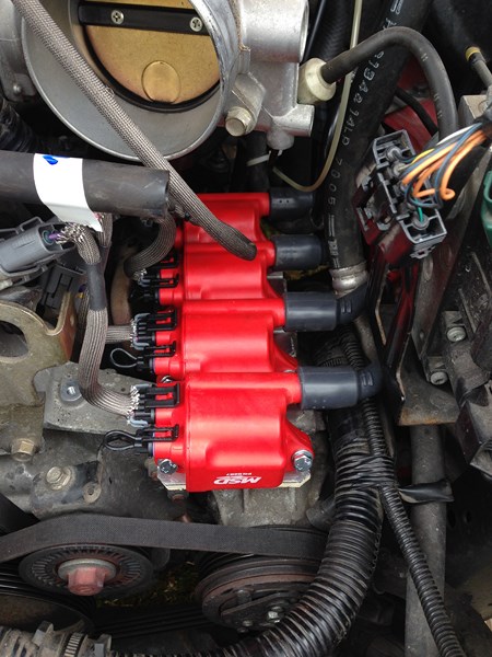

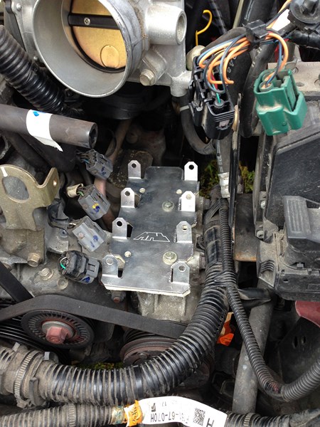

Montage et essais ce week end: impeccable!
Ralenti super stable etc.... etc... etc...
Seule ombre au tableau: le montage du support des bobines. Soit j'ai pas compris comment il doit se mettre, soit il faut utiliser le support d'origine.
Pour ma part je l'ai fixé sur le compresseur de clim comme ceci:
Il suffit juste de percer le support pour mettre la vis du fond

Digits a écrit :Montage et essais ce week end: impeccable!
Oui il faut récupérer le support d'origine, couper les 4 tiges et venir le mettre par dessus. Mais ton idée de le monter sur le compresseur de clim est plutôt bonne je trouve
Re: [GB Fermé] Bobines MSD, troisième session
bah l'avantage c'est que ça modifie rien sur la voiture, on garde le support d'origine au cas ou....
