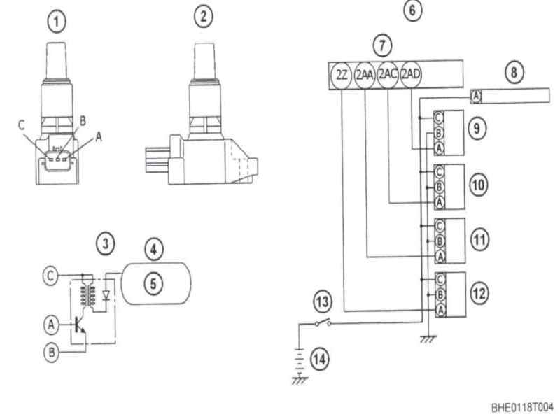

Pour ceux qui ne veulent pas démonter la moitié de l'admission pour effectuer cette mesure des bobines, il est possible de les mesurer depuis le connecteur n°2 du PCM.
Il suffit de mesurer la résistance entre le contact noté ci-dessous et une bonne masse.
2 Z IGN L/R
2 AA IGN L/F
2 AC IGN T/R
2 AD IGN T/F
Fabrice
A tout hazard, ce schéma est peut être utile?
Glané chez nos confrères teutons, j'ai pas encore de 8, mais je me documente!
schéma 8.jpg (22.45 Kio) Consulté 5951 fois
^^ Pas vraiment utile, non, car il ne dit pas où se trouvent les 4 contacts utiles dans le connecteur du PCM.
