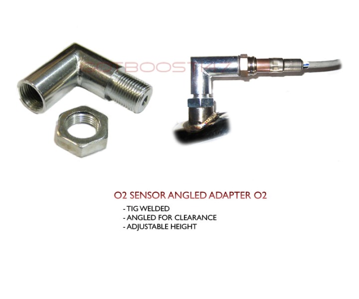

Sinon j'ai bien envie de tester un peu le système de tsar avec un trompeur de sonde coudé comme ça :

pour le trompeur OLIVIER ,c'est kif kif le meme que moi ,mais sans le coude car dans le mien j'y ai posé une alvéole metalique...
comme je te l'ai dit il y a eu du beaucoup mieux sur la mienne.... ;)
Pourquoi pas ...
T'as trouvé ca ou? Le mien de trompeur est droit
