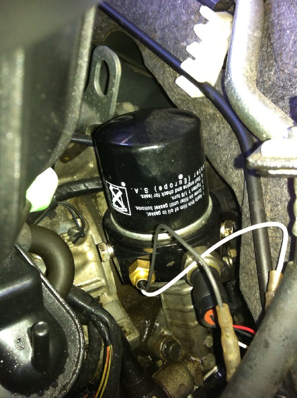

Bon, voila ce qui arrive quand la plaque de support et le filtre ne sont pas au bon diamètre : ca fuit. :p
Visiblement, ma plaque est trop grande... vais commander la Racing Beat. A moins que je ne dégote un filtre Mazda qui ait un diamètre supérieur d'un demi centimètre ? :oups:

Ce ne serait pas ta plaque sandwich qui est monté à l'envers :oh:
Le joint de la plaque sandwich doit être du côté du moteur et non du filtre :??:
Tu mets plein de papier essuie tout autour, et tu démontes :??:
Bien pour ça que j'avais fait ce schema page d'avant:
Mais on ne vois pas le joint de la plaque, donc tout ce petit monde à l'air à sa place :??: :??:
Là, pour le moment Henry, je serais toi, je vire la plaque tout de suite, je l'aurais d'ailleurs fait depuis un moment :D

Oui, evil, je me souvent bien de ton dessin
et pour moi le montage n'est pas bon,
regarde bien la photo, je pense que l'on voit le joint de la plaque sandwich ??
Re: DIY montage des manos Zenky-racing
Non, c'est la plaque sandwich. Le reflet doré, c'est la vis.
Et tout est tefloné, serré comme il faut.
Tu as autant de débord que ca entre ton filtre et la plaque (différence de diamètre) ?
Sur la photo de Ludo, c'est pile le même diamètre, si je me souviens bien...

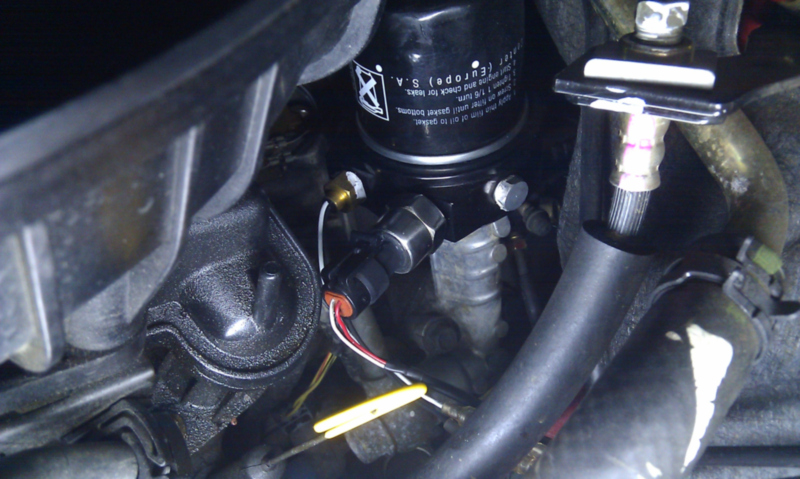

Je suppose que si la plaque était monté à l'envers, la fuite ne se ferais pas entre le filtre et la plaque, mais entre la plaque et le support car on aurait:
  • joint contre joint assurant un 0 fuite :D
  • un metal contre métal pas vraiment étanche.
Hors si je relis Henry, la fuite se fait entre la plaque et le filtre :??:
Moi, à part dire que j'ai le même matos au vu de la photo, j'avoue que je ne comprend pas...sauf si il n'y a plus de joint sur le filtre :D
Ou alors j'ai du cul, j'en sais rien :D mais 3 filtres sont passés dessus quand même: celui d'origine lors du montage, changé par un neuf peu de temps après et celui de ma dernière révision en Octobre.
A gauche on vois le joint
Et là le dessus de la plaque, sur lequel repose le filtre
Demande le diamètre Henry sur la RB, ça vaut le coup de comparer avec le filtre :??:

Message par guizmo »
Lorsque je vois cette photo, on voit que la sonde de pression d'huile devrait être à gauche et non à droite,
de toute manière, il faut que tu démontes le filtre à huile, pour vérifier également si la plaque sandwich est suffisamment serré ;)

Photo comme toi henry de mémoire, avec le même débord
Et je ne peux confirmer la remarque de guizmo immédiatement, il faut que j'aille voir :oups:
Ce qui confirmerais ton montage aussi ;)
Je fais ça dans la soirée.

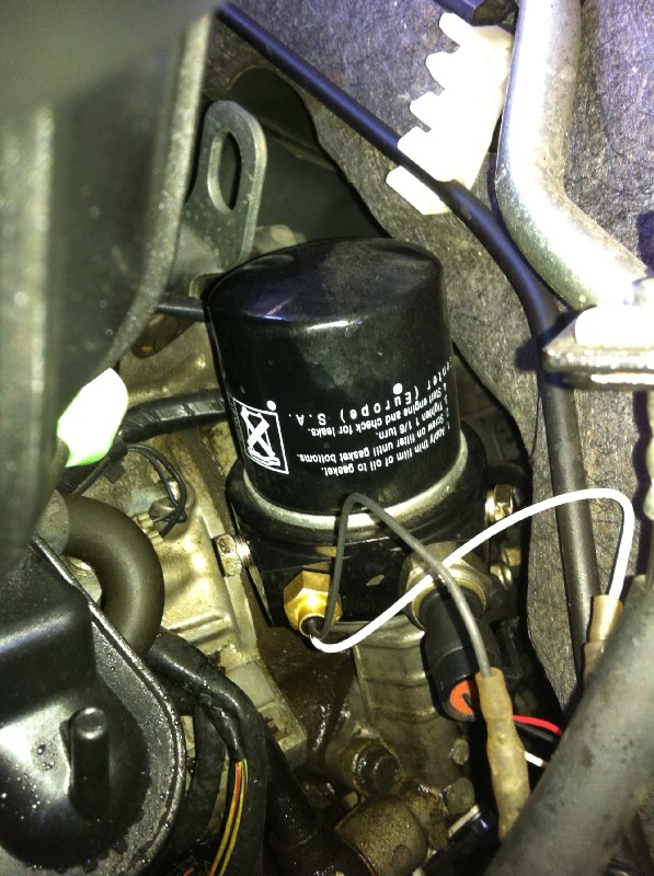

Guizmo, c'est le premier reflexe qui m'est venu, mais si tu regardes bien, la "grosse" sonde est à droite et la petite à gauche, comme sur la photo.
Bon, j'ai commandé chez RotaryFX la plaque Racing Beat (et le filtre à huile K&N, et des tapis de sol... putain de site... tssss. :oups: ), je ferai refaire le montage à réception. Mais cette fois je resterai à côté pour voir.
De toutes façons, ca va être l'heure de la révision des 25.000km...
Bon, henry, si tu passes dans le coin, voilà comment c'est chez moi:
Pareil que chez toi :D
