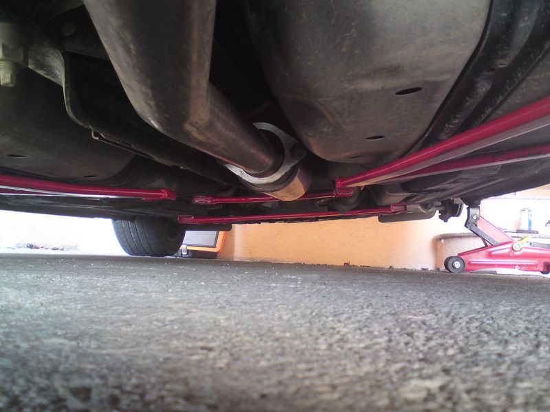

Juste une question de béotien qui ne connait pas bien du tout la 8 : vous avez pas peur de mettre des slicks sur une voiture quasiment de série? Au niveau grip, c'est quand même autre chose que des pneus routes. Vous avez peut-être des barres anti-rapprochement mais surement pas de caisse soudée et/ou d'arceau, et après les pneus et les suspensions, c'est la caisse qui se déforme.
Ou alors la 8 est beaucoup plus rigide que la voiture lambda.

Il y a quand meme des barres anto-roulis et anti-rapprochement d'origine....
C'est pas une super 5 GT turbo la RX8!!!!
Elle tient très bien sur le long terme...

Des barres anti-roulis d'origine je me doutais bien (y'en a même sur ma 106!!! :lol: ), par contre, des barres anti-rapprochement, je suis surpris, je ne pensais pas qu'il y en avais de série.
Ce sont des barres inférieures alors?

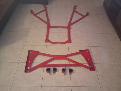

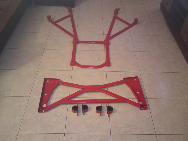

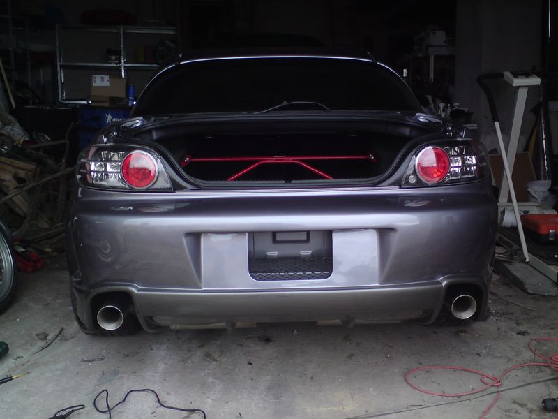

sinon si tu veut etre tranquille question barres:
:D :salut:
avec ça tu peut mettre des semi, ou des slics avec plus de tranquilité, faut juste penser a pas monter des bout de bois en amortos... :D :salut:
ça c'est pour le dessous
poser..
poser..
a l'arriere
a l'arriere
