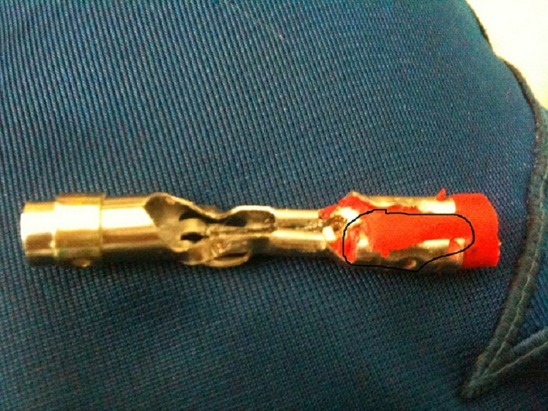

En faite , l une des pâtes qui bloque le fils et rendrez dans le fils(je mettrai un photo quand je rendre tu taf) donc sa a tu coupée le fils noire , car quand je prenais la tension au fils noirs il n y avai pas de tension non plus donc j ai coupée les 2 cosses et la il y avait de la tension , j ai voulut faire trop vite :oups:
En tous quand vous faite vos câble penser a bien prendre votre temps et prenais la tension
Comme j ai reprit du câbles et 1paire de cosse bobine, bougie
Si quelqu un se loupe aussi je pourrait vous envoyer ce qu il me reste(pour 15 euros Fdp inclus)
JRGIGER
Messages : 281
Inscription : 14 avr. 2010, 14:55 PM
Re: Bobines MSD : Montage
Message par JRGIGER »
voici la cosse
mais même coupée il devrait avoir contacte normalement, enfin bon je ne serai pas trop d'ou venait le probleme car comme on peut voire sur la photo j'ai coupée les cosses, avant de postée et que JMI me réponde

Et genre tu pouvais pas m'appeler pour ça avant de commander du câble :zzz:
Si tu peux annuler ton achat fait le, je te répart tout ça...

A cet endroit aussi, il faut bien serrer

Pilaf a raison, c'est récupérable.

Le problème c est que j ai coupe les cosses, et je n ai plus de câble
