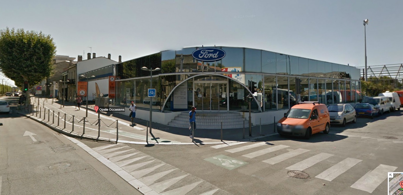

Lol en faite pour moi un concessionnaire MAZDA c'est ça :
:yeah:
Et Palau bordeaux c'est ca :
Y'a même pas de logo MAZDA :O
Maintenant il est vrai que je n'ai pas été voir Mercier... j'appellerai demain pour voir... :)

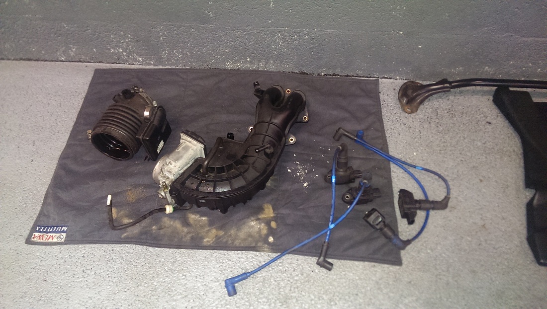

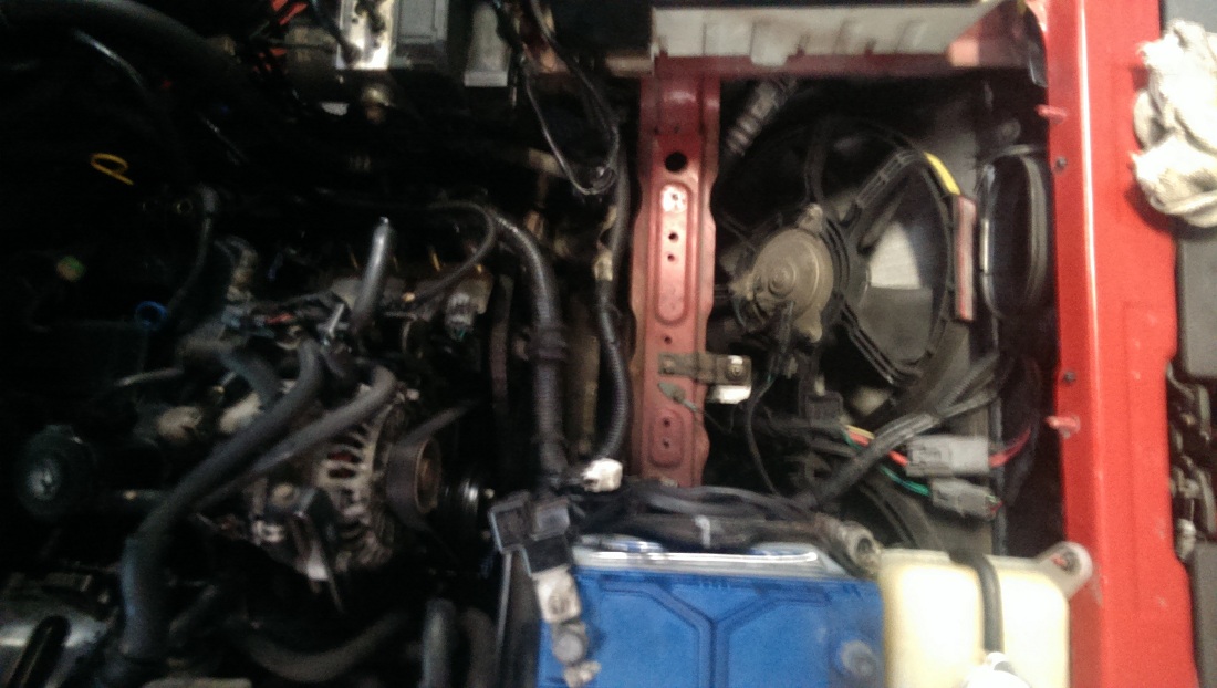

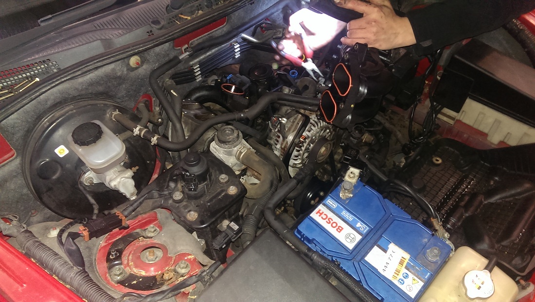

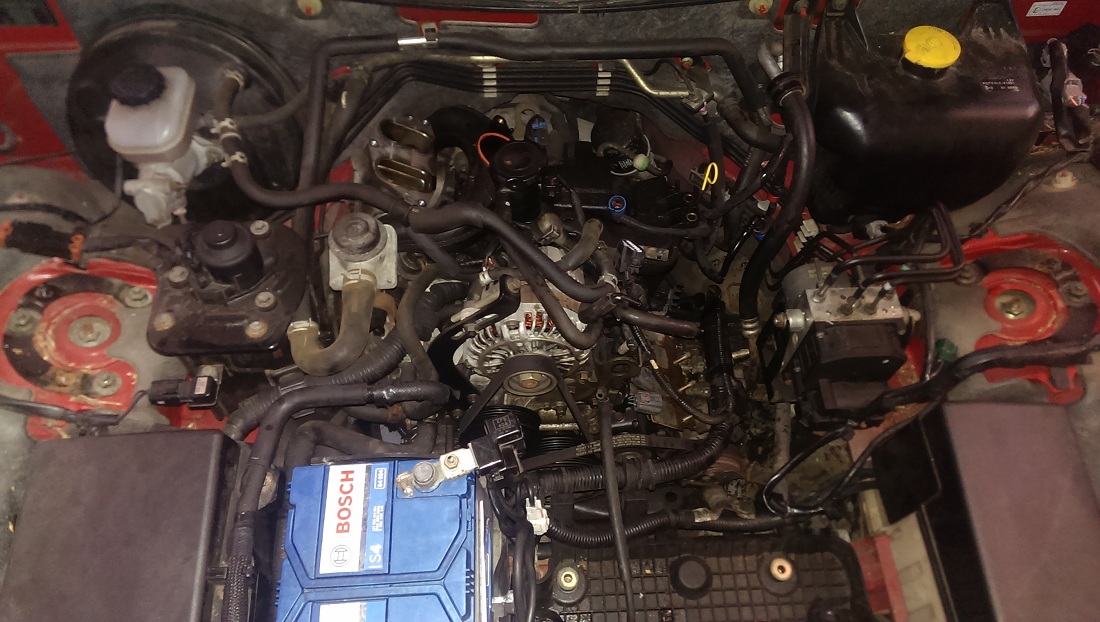

Pour le fun, quelques petites photos prisent lors du démontage de l'admission... pour nettoyage (après remontée d'huile) !

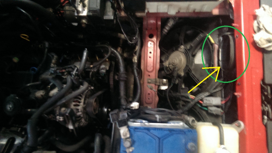

Maintenant j'ai une toute petite question ! :D pourriez vous m'indiquer à quoi correspond la toute petite durite en caoutchouc qui passe derrière la boite à air côté taule ? C'est la seule durite qui se trouve derrière notre grosse boite noir. (du côté ou l'air entre !) Merci à vous :)
Edit:
Par chance j'ai une photo où l'on voit approximativement la durite...
(elle était débranchée lorsque l'on a démonté)
Re: Problème sur la route du retour! Achat pièces et réparat
Publié : 09 janv. 2014, 00:29 AM
par guizmo
C'est la commande du VFAD.
Publié : 09 janv. 2014, 00:40 AM
par pacmanlaloi
Merci Guizmo mais pourrais tu me dire qu'est ce que le VFAD ? Doit elle être branché? Merci !
Publié : 09 janv. 2014, 02:59 AM
par snauth
salut
The Variable Fresh Air Duct (VFAD) is a vacuum operated intake valve that is incorporated into the fabric fresh air duct under the nose of the RX-8.
si ça peut aider...
Publié : 09 janv. 2014, 19:01 PM
par Fred82
Obligation de tout rebrancher sur le VFAD...sinon tu vas avoir un énorme trou dans les accélérations....car pas assez d'air....et risque de casse du rotatif...!!... :salut:

Merci pour ta réponse Fred, par contre chez vous aussi la durite passe en dessous de la boite à air ? avec le mecanicien nous avons trouvé que c'était vraiment bizarre la façon dont cette durite était branchée...

oui sous la boite il y a aussi un tube rigide.....Bon remontage tu as le capteur de vilo..?
