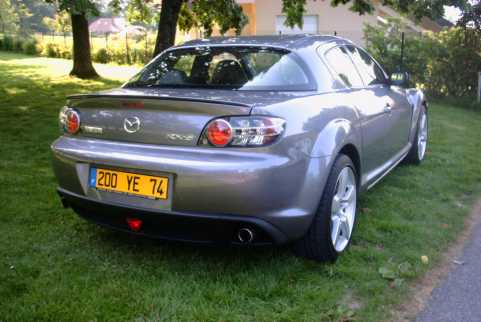

Une de derrière.
On vois bien que les roues sont à ras des ailes.
C'est du 20 mm par roue et pas besoin de retoucher les ailes.

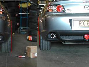

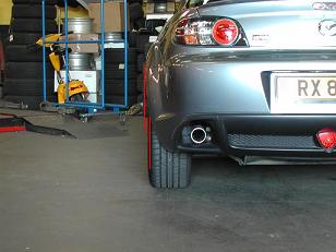

MISTER_PORTUGAL a écrit :
rugo a écrit :
Une de devant avec les élargisseurs
J`arrive pas a voir la différence! :??: ;)
alors j'espere que cela t'aideras!
ca c'est avant !
sans Elargisseur de voie avant.JPG (13.82 Kio) Consulté 6665 fois
et ca c'est a droite avec et a gauche sans!
compris :??:
sans Elargisseur de voie avant 1.JPG (13.84 Kio) Consulté 6663 fois

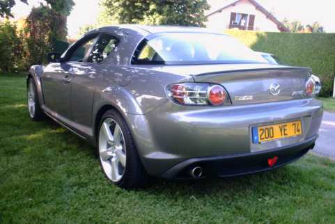

Regardes celle-la on voit bien que les roues sont au ras de la carrosserie
sans dépasser bien sûr.
compris :??:
Mais ici sont les élargisseures de 25mm et les élargisseures de Rugo sont de 20mm! :??:
ça change deja ;)
