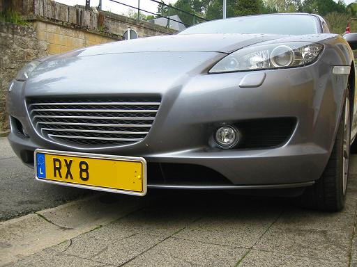

Merci pour ton offre ludosteo mais j'ai mon idée sur l'installation, je compte mettre une grille comme mimo "www.rx8france.com/forum/ftopic7047-0-asc-40.php" ou quelque chose comme les ailettes se plaçant sur les grilles de protection des radiateurs d'huile. Ce qu'a fait rotaryengine comme sur la photo ci-dessous !
C'est cela que je cherche...si quelqu'un peut m'aider :D :D

Par contre, si tu compte faire pareil, il vaudra mieux avoir une "vraie" grille derrière (percées) car la plaque est quand même juste au niveau de l'arrivée d'air pour le radiateur.

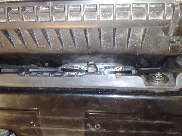

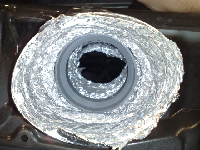

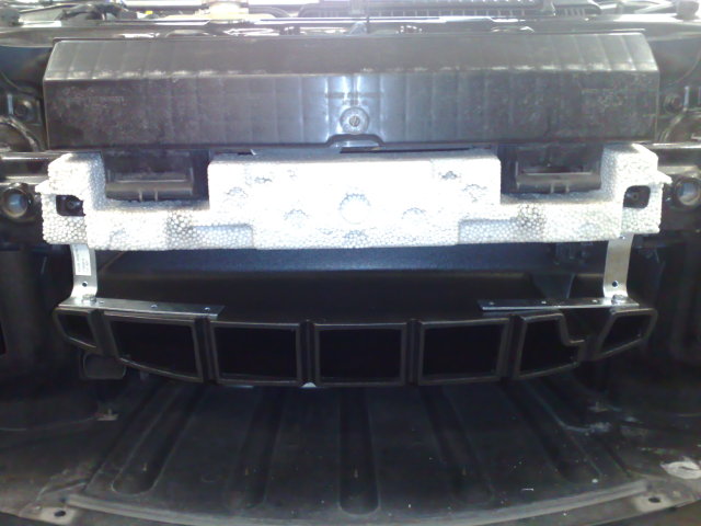

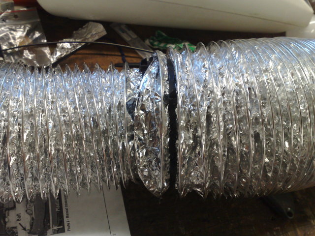

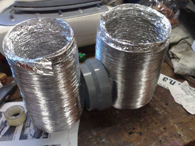

Voilà j'ai monté mon Ram Air avec la boite d'origine ! Donc je vais vous raconter un peu comment j'ai fait, parce que l'installation est pas évidente à cause de quelques incompatibilité de la pièce avec les modèles européens.
Bref :
1/ On commence par tout démonter (notice fournie très claire, donc je ne m'étale pas...)
2/ Premier problème, le conduit ne va pas jusqu'à la boite à air, donc obligé de fabriquer un manchon pour raccorder tout ça...
J'ai donc acheté deux gaines en alu (une de diamètre 100mm et l'autre 125mm) utilisées principalement pour les hottes aspirantes de cuisine, ainsi qu'un raccord PVC 100>125.
Je raccorde le tout avec des riselants et un peu de gros scotch pour que ce soit bien hermétique.
Ca c'est ma solution, mais je pense que y'a peut-etre mieux à faire et je laisse les géo-trouvent-tout du forum donner leur avis ;)
On raccorde...
On raccorde...
ici aussi...
ici aussi...
Le matériel
Le matériel
On raccorde...
On raccorde...
Manchon en place, vu de l'intérieur

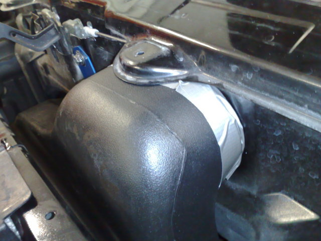

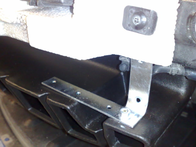

3/ Deuxième problème, les pattes de fixation livrées avec le Ram Air ne sont pas adaptées aux modèles européens de 8... Donc obligé de les fabriquer. J'ai acheté deux équerres en métal de fenêtre (à Leroy Merlin) que j'ai pliées et percées ! (ce sont des 140mm)
Les pattes
Les pattes
TADAAA !
TADAAA !
Benzin
TonyHalo
Messages : 1913
Localisation : Nice (06)
Message par TonyHalo »
Après tout ça plus qu'à remonter le tout... ;)
Benzin
