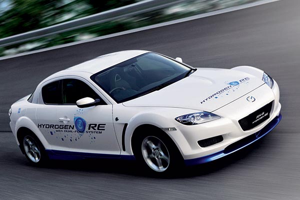

G trouver une super solution pour ne pas trop consomer :yeah:
Et accessoirement pour être certain de ne jamais perdre de points à cause d'excès de vitesse. :yeah: :??: :oups:
