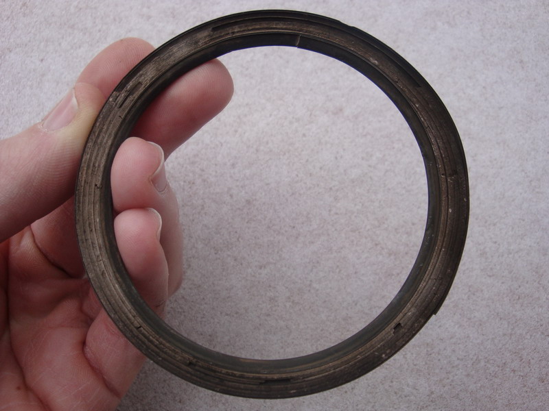

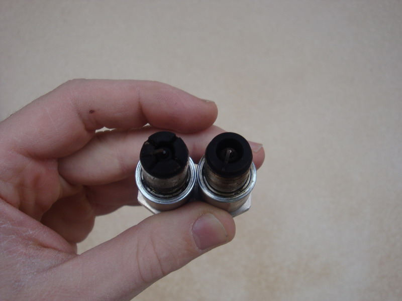

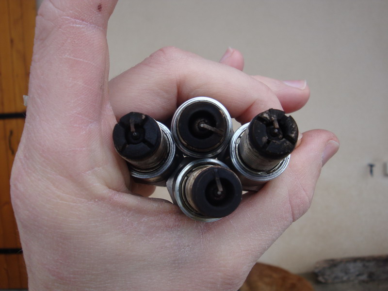

Alors je reviens sur mon cas...
ce matin demontage de bougies et remplacement du joint de catalyseur...et bien pas de surprise c'est moche ,c'est brulés,c'est h.s et ça confirme ce que je pensais..... :oh: :oh:
il ne reste plus qu'a voir l'amelioration apres une centaine de kms et voir si le voyant moteur revient... :??:
quelques photos des bougies et du joint cramés...... :hum:
voyez la couleurs des bougies ( vraiment tres noir sur le rotor arriere) et l'etat du joint!!! :oh:
ah oui les bougies c'est au bout de 1500 kms
bougies noir 2.jpg (99.65 Kio) Consulté 2469 fois
bougies noir.jpg (72.78 Kio) Consulté 2469 fois
joint hs.jpg (125.13 Kio) Consulté 2469 fois

les bougies encrasser comme celle ci, cela est surement due au décalaminage forcer (eau/wd40) donc pas de conclusion.
de plusla coloration sur un rotatif est peut significative de l'état de la combustions.
évidement celle de xjrx8 sont noir de suie, mais imaginer ce qu'elles se sont prit dans les gencives, sachant que la voiture a déjà du mal a démarré avant décalaminage et reprog.

ton joint si il c'est bruler, est plus du au fait comme tu le souligne du demontage que de la temperature, car avec un cata effectivement on tourne a 50/60 degrés de moin, mais la temperature est bien plus constante et haute avec celui ci.
