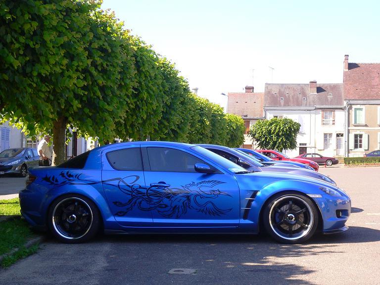

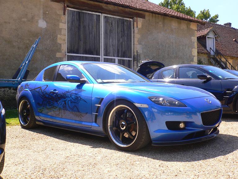

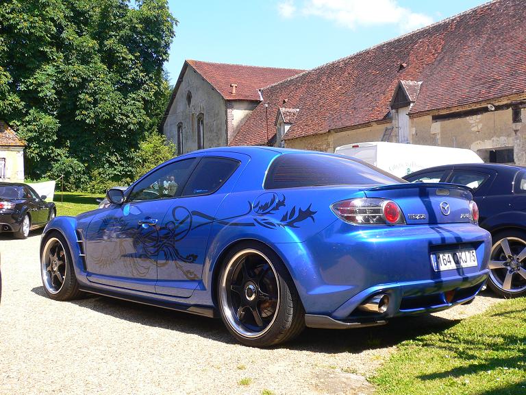

Allez hop, mise à jour de ma bagnole :D :
Bon et bien voilà, ça donne ça un collecteur Boostbrothers + décata RAJ + échappement Hymee, la sonde déportée a l'air de très bien fonctionner, apparition du témoin moteur de temps à autre mais rarement quand même, performances en légère hausse en haut du compte tour :
http://www.youtube.com/watch?v=HZm_aZ8z ... annel_page
http://www.youtube.com/watch?v=lQBP4wYx ... re=related
http://www.youtube.com/watch?v=zyi6uXhl ... re=channel
Montage des disques rainurés CRN, des plaquettes Hawk HP+, durites avia, motul RBF600 et peinture des étriers de freins, pas mécontent du résultat même si le freinage d'origine est déjà très bon, par contre le montage des disques en position agressive bouffe de la plaquette 1/3 de fois plus vite que la normale :
J'ai fait poser mon embrayage renforcé Exedy stage 1 + volant moteur allégé Exedy + durite d'embrayage tressé + butée d'embrayage toute neuve,
le bonheur, ça accroche beaucoup mieux, le moteur monte un petit plus vite dans les tours grâce au volant moteur, seul tout petit bémol lors des brèves et rares manoeuvres en sur un terrain en monté par exemple : l'embrayage supporte très mal le patinage même très bref et dégage donc une belle odeur de brulé avec un couinement de désaccord, sinon c'est tout bon et j'ai pu voir le gain en performances à Folembray en jouant encore avec Raziel, et le résultat était bien meilleur que l'année dernière.
Aussi j'ai donc fait monter mon léger kit carrosserie Chargespeed Bottomlines composé d'une lame avant carbone, bas de caisse et demi spoiler arrière, c'est sobre et discret, ça va très bien avec le noir des jantes qui est pratiquement dans le même ton, je suis comblé :D :
première fois sur le Ring avec ma ptite femme pas rassurée ^_^ :
et voilà ce que ça donne sur circuit en pneus slick sur mes 18 d'origine :P :
J'ai aussi fait peindre mes jantes 18 d'origine pour la piste par Biourself en noir et liseré bleu, ça rend excellemment bien :
A suivre , une reprogrammation Hymee pour casser la bride des 7500 trs et exploiter au mieux la ligne complète :cool: .
Très sympa ton kit carrosserie ! :clap: Très sobre et bien implanté sauf pour la jupe arrière dont je suis moins fan... je l'aurais pas mise ^^
Ouais la jupe arrière est très spéciale, en fait se sont deux "spoilers" latéraux.
L'idéal finalement serait désormais que je fasse recouvrir de carbone le centre du bas de parechoc que j'avais fait peindre et laisser les entourages d'échappement toujours couleur carrosserie, ça donnerait de nouveau un "effet diffuseur" mais plus prononcé.
Bientôt les ressorts TEIN -25 -0.8 de montés normalement, ça va me permettre de reprendre un peu de confort au niveau des ressorts Eibach comme les tiens mais avec un équilibre avant arrière à priori parfait (l'arrière est toujours légèrement trop bas avec mes Powertech et mon carrossage négatif trop prononcé).
Allez 3 autres photos et j'arrête :D .
