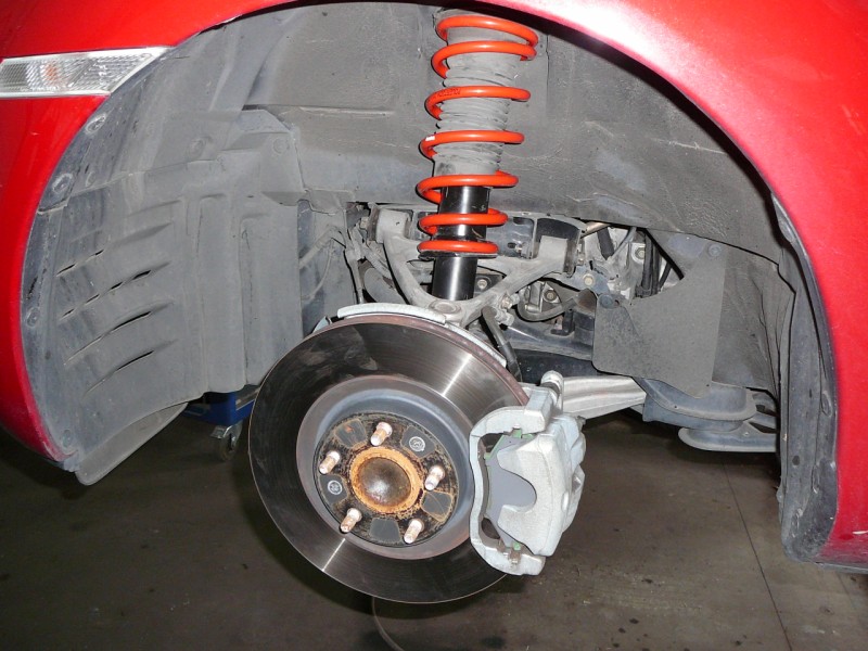

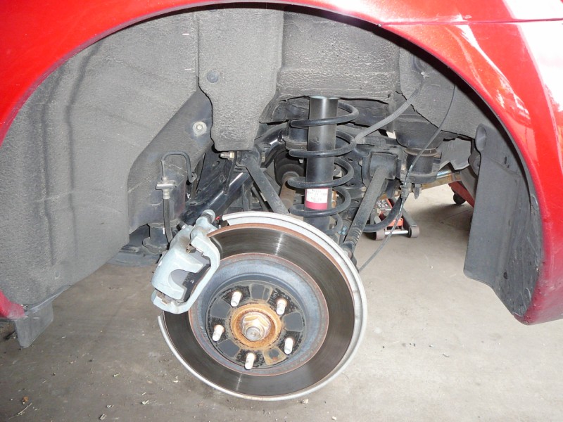

Pour vous donnez une petite idée des ressorts stock vs Powertech
Fini de faire le bateau sur les routes de campagne ;)
Avant Powertech
Avant Powertech
P1040291 [].JPG (134.17 Kio) Consulté 2198 fois
Arriere stock
Arriere stock
P1040290 [].JPG (143.29 Kio) Consulté 2198 fois
Bonne vente!
