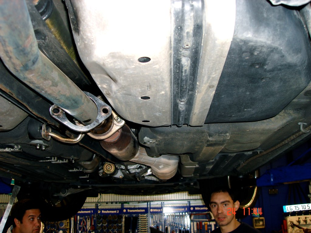

Je pense que sur les photos la patte est à l'envers car pour moi la patte est tournée vers la gauche en regardant de l'arrière vers l'avant. Ce qui fait que la patte est fixé dans le bas du tube et non sur le haut...
Edit: Photo du cata d'origine monté sur ma voiture...

Oui en effet, maintenant que tu le dis ... la patte toucherait sinon l'espèce de traverse qui suis la ligne.
Re: ECHAPPEMENT 400$ COLLECTEUR 300$ DECATA 275$ neufs et li
Moi j'dis que la patte est parfaitement juste :siffler:
+8 Bartste, il a fumé la moquette le Nasp :D , tournez donc le décata de Fracass de 180 degrés et vous comprendrez :D .

Je pense que nasp le voyait également ainsi. C'est juste qu'il faudrait s'assurer que SSAC l'a également compris ainsi (les photos ne permette pas de bien voir le sens du decata) et ne se mette pas a nous faire une patte sur le dessus et vers le côté opposé.

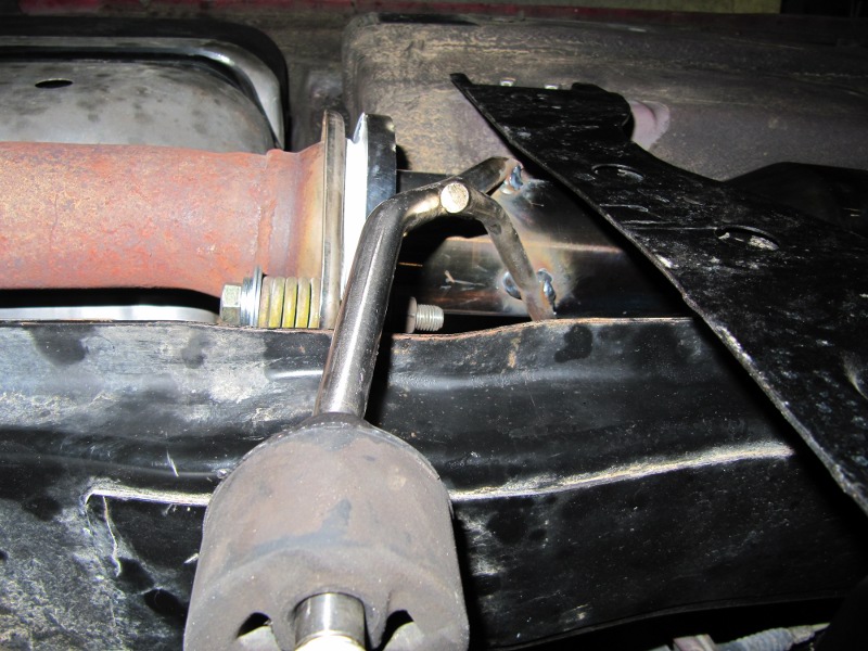

Tsar,
Le plus important est de bien placé le rond en fer pour qu'il rentre dans le silentbloc, la forme du support importe peu.
voici une photo de mon support soudé sur le SSAC

photo transmise à SSAutoChrome :cool: , merci Guizmo !
et un grand merci à Fracass pour les mesures, ils sont en train de bosser dessus là !!
je vous garantie pas un résultat 100% qualité JDM hein , bien entendu :D , mais bon encore une fois, je trouve ça très pro de leur part d'écouter nos remarques, comme ils l'ont fait déjà avec le collecteur qui avait été modifié grâce à vos retours !
