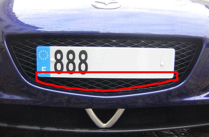

Derrière la plaque, le support, puis la grille, puis une plaque ?
Donc riveté directement sur cette plaque derrière la grille, c'est ça ?

Nan nan :D
C'est une grille factice donc tu perces sur cette fausse grille, l'espèce de cache dont je parle, il est derrière, enfin plutôt en bas (et là faut démonter le pare choc pour l'enlever) et il n'est que sur environ 1/5 de la fausse grille et pas sur la totalité ;)

C'est une grille d'aération factice, sauf la partie inférieure (entourée en rouge).
Mais celle ci est obstruée d'origine par une lame en cahoutchouc.
Pour l'enlevée, il faut démonter le PC. :oups:
La plaque, tu peut donc la rivetée directement sur la grille. :yeah:
Faut juste s'assurer que ton perçage tombe bien dans un trou du nid d'abeille et non sur une arrête. ;)

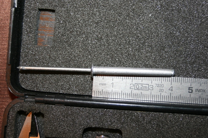

Prend un rivet assez long au minimum 35mm... (40 sur la photo, mais assez dur à dénicher)
Pour repèrer l'endroit ou les rivets vont tomber dans un trou et par rapport aux chiffres de la plaque, j'avais fait un gabarit en carton.

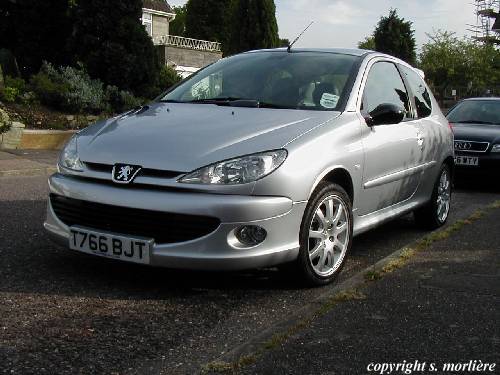

donc toutes les 206 peugeot d'origine sont hors la lois.... :D
Non, pas "Si le véhicule ne dispose pas d'un emplacement spécifique pour la pose de la plaque d'immatriculation ".
C'est du Racisme, t'as le droit de faire du tuning de plaque si c'estr de série !! :D
'fin bon, je voulais avoir le point de vue purement légal. Maintenant, je doute que nos amis Pandores connaissent tout par coeur, plusieurs personnes du forum ont été tarrétées sans soucis, donc... :salut:
Cela dit, si vous avez le profil pour un délit de faciès, Nos amis Policiers feront 4 fois le tour de la voiture jusqu'à satisfaction.
justement c'est la ou le bas blaisse, l'emplacement de la plaque d'une 206 est d'origine en bas et bien en dessous des 30 cm que tu decrit.
jamais eu une remarque sur ma plaque déportée sur le côté, et pourtant j'en ai eu des contrôles :D :hum: .
