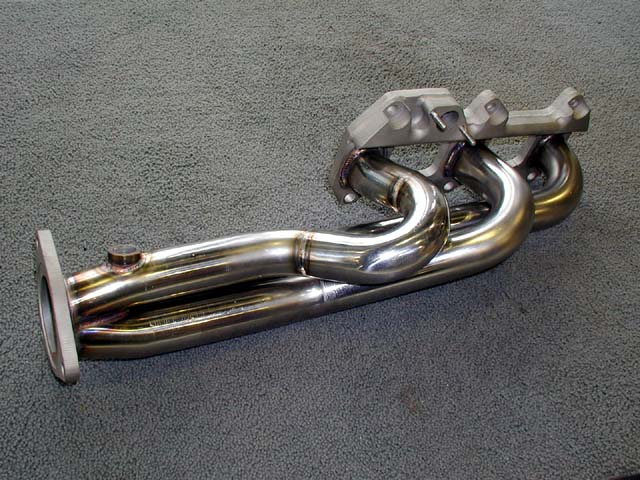

une dernière chose, sur le re-amemiya, ou se trouve la sonde, sur un conduit, ou sur la jonction des 4 conduit... :??:
a plus :salut:
collecteur :
deja je me suis tromper j'ai confondu le knight sport avec celui ci.
oui donc la sonde est sur le tube de fuite du rotor arriere
pourquoi ne pas avoir mit sur la sortie centrale qui est celle qui est jumellé au deux plate centraux... :??:
cela peut il avoir un lien de cause a effet..

Pour le cata, la sonde est incliné comme il faut, mais elle est sur le tube, et bien plus loin de la sourdine que le HKS par exemple.
Et de mon ressenti, je pense que le collecteur RE-Amemiya apporte beaucoup de patate (en tout cas pour un collecteur). D'ailleurs je faisais autant de bruit en collecteur RE+ cata d'orgine que avec le catasport. Donc je pense qu'il est plutôt libre.
Donc le voyant est peut-être du à la combinaison des 2.
Sinon même en fouillant j'ai rien trouvé sur ces pièces. A noter 1 personne du forum qui a le même collecteur et le voyant mais qui est par contre en decata.
Donc en effet j'ai beaucoup de pistes à explorer pour résoudre le voyant : essence, ruban échappement, trompeur de sonde, changement de tous les joints...

dîtes moi si je me trompe, mais la sonde du collecteur RE débouche sur un seul des tuyaux ?
sur le SSAC par exemple, la sonde se fixe au même endroit mais avant le départ des trois tuyaux indépendants, ce qui ne semble pas être le cas du RE.
je peut me tromper, mais ça pourrait être une hypothèse : la sonde mesure trop peu de gaz comparativement au collecteur d'origine ou à un SSAC par exemple, d'où un risque encore plus grand de témoin moteur :oups: , qu'en pensez vous ?
SSAC :
RE :
et là vous allez me répondre que la qualité du gaz, ou sa composition ne change pas dans tous les cas donc cette reflexion n'a pas lieu d'être c'est ça ? :oups: :oups: :oups:
tout a fait nicolas, c'est ce que je décrit plus haut, il ne débouche que sur le tube de fuite du rotor arrière.
il aurait au moins fallu le faire sortir sur le tube du centre qui est en relation avec les deux rotor..mais bon la encore on va nous repondre que les preparateur de renom savent ce qu'ils font :salut:
a plus :salut:
donc sans remettre en cause la qualité du RE ou autres à peu près identiques avec une sonde débouchant sur un seul tube, on peut décemment penser que dans le cas d'OLIV et de OLI il suffirait de tester la remise en place du collecteur d'origine pour voir si ce fichu témoin pourrait disparaitre.
alors qui se lance ? (bonjour la main d'oeuvre de nouveau :oups: ).

en fait de mémoire non pas tout à fait
C'est dommage je n'ai pas pris de photo mais à "l'entrée" du collecteur, les 3 tuyaux sont communs
Vous voyez ce que je veux dire?
Ils se séparent légèrement plus tard..
Je veux dire c'est pas 3 tuyaux séparés des l'entrée du collecteur
ERX8 pourrait le confirmer, c'est le sien que j'ai acheté :)

effectivement, si la sonde débouche sur une seule ouverture principale avant séparation alors ma remarque n'est pas viable.
c'était une hypothèse afin d'essayer de régler votre problème.
encore que pour toi Oliv, si ça se trouve la reprog pourrait te faire disparaitre le témoin :oups: .
casse tête ce témoin décidément :??: .
