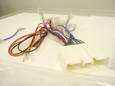

J'ai reçu la réponse à mon mail, donc ils ne veulent pas vendre juste le boitier . C'est le lot ou rien... :p
pierrot90
Messages : 3005
Localisation : Nommay (25)
Re: DIY - changement autoradio en conservant la clim sans ki
Message par pierrot90 »
ok bon bin déja on est fixé, par contre j'ai vu sur la photo qu'il n'y a pas de prise ISO en sortie mais justes des cables en vrac donc je pense que si on se met d'accord pour le prendre et le copier il faudra modifier le cablage dessus pour avoir un truc au top.

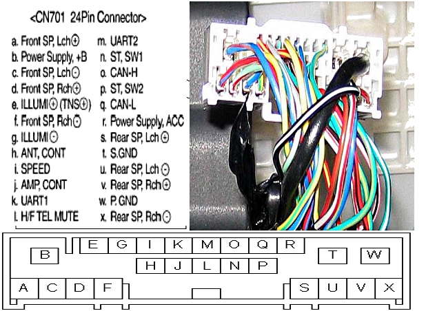

Attendre c'est bien mais aider à glaner des renseignements c'est mieux :salut:
Toutes les bonnes volontés seront récompensées :yeah:

Moi non plus je n'y pige rien mais dès fois qu'on trouve des idées ou des schémas etc, faut partager direct !

bah ouai! d'ailleurs la prise que tu as mis 2 posts plus haut je l'avais déjà le schéma.

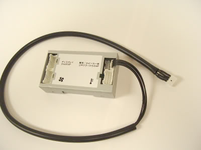

et si je te dis que les microcontrollers du kit kanatech sont les 68hc de motorola et un pic16f et je ne suis pas sure que cela soit une bonne nouvelle

pierrot90 a écrit :
oui oui,
en fait il y a environ 50 câbles qu'il faut tirer entre la partie de l’autoradio d'origine qui sera pour le coup dans le coffre et les commandes de clim restantes a l'avant ainsi que l'afficheur. c'est horrible tout ce tas de câbles qu'il y a derrière. anthonyg fera des photos car il risque de terminer tout seul maintenant que tout est pret. il reste juste a acheter 150m de fil pour rallonger tout ca.
et on fera une petite vidéo une fois que tout sera fini pour montrer que tout marche.
et cela ça donne quoi ?

Bah en fait il ne me donne plus de news et je l'ai pas revu depuis donc j'ai lâcher l'affaire il a pas l'air pressé de terminer... C'est con mais ça m'a permis de comprendre comment ça marchait et de savoir ce qu'il fallait garder.
Tu as trouvé sa où?
Alors oui et non! C'est bon à savoir mais le pb c'est qu'ils sont programmés et donc il faudrait extraire le programme kanatech et le flasher sur la copie qu'on veut faire...
C'est bien pour cela que je dis que ce n'est pas une bonne nouvelle ...
@Chance57: sur le net ;)
