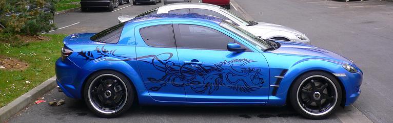

(et j'arrive toujours pas à virer le Phoenix , à chaque fois que je veux essayer j'ai une petite voix qui me dit : "tu t'en fous de l'avis des gens dans la rue même si tu es conscient que certains jugent ça moche, ridicule et kékétuning" :lol: .)

jmi a écrit :
tsar, et puis tu pourra dire que c'est une cigogne bientot....
moi je la trouve belle la deco:
:oh: Pinaise!! je viens juste de comprendre la "private joke" de jmi en voyant sa photo (photoshopé) de ta 8 Tsar!!
:clap: .... :merci:
FRED !! j'avais pas vu moi non plus :lol:
Excellent JMI :clap: :D :D :D :D :D , faut que je te file la photo originale en HD pour que tu me la modifie.
