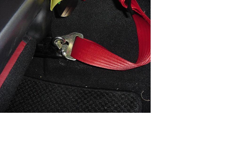

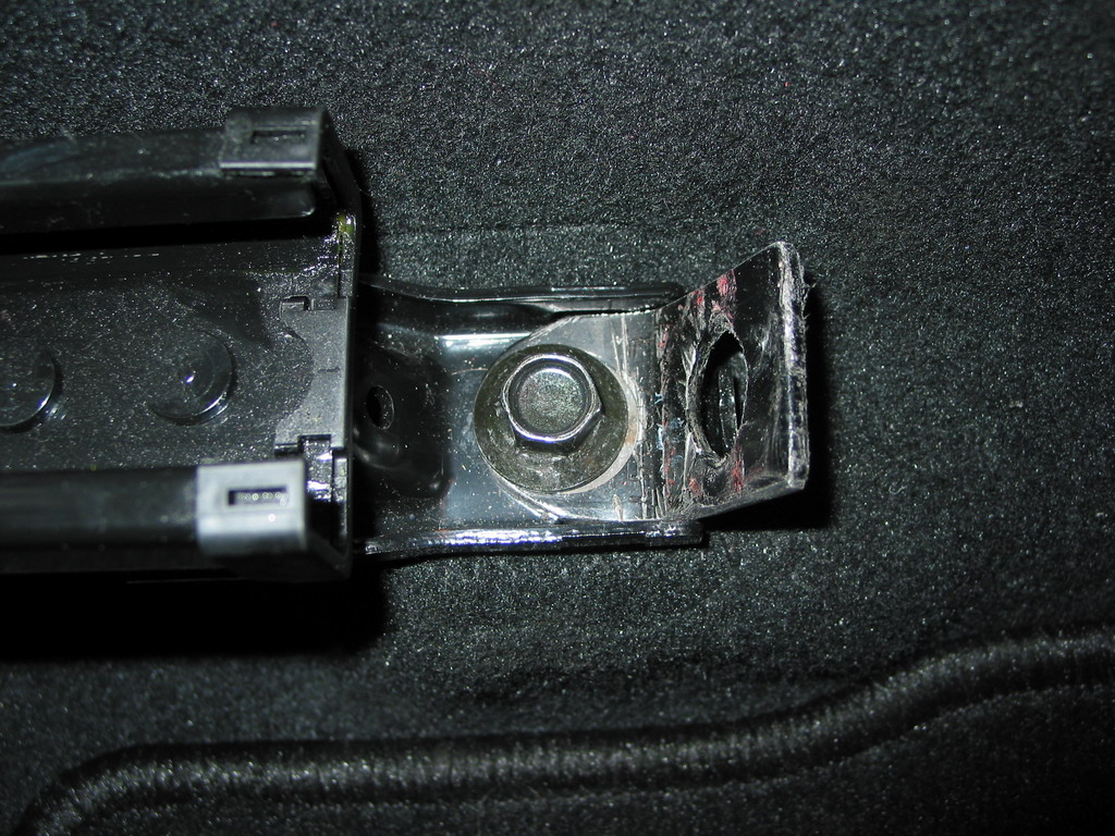

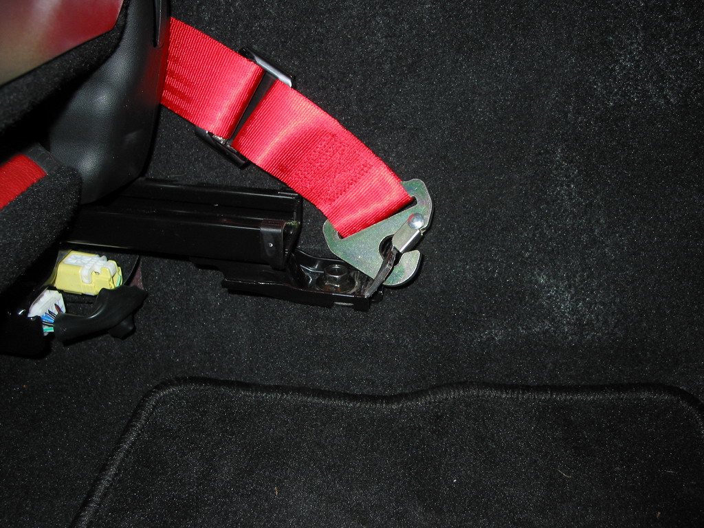

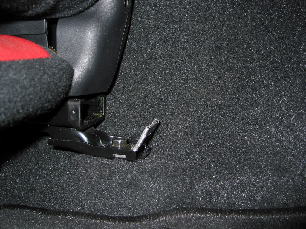

Après une petite visite chez mon garagiste, il m'a donné l'idée et le moyen de réaliser le quatrième point d'ancrage de mon harnais!!!
Un ancienne attache de ceinture de mazda 3, un bon coup de lime avec deux coups de marteau, et ça donne ceci :
Avec le harnais en place ça nous donne cela :
Bon c'est certes pas l'idéal, mais on verra après le test grandeur nature sur le circuit du Laquais si ça tient ses promesses... :D
