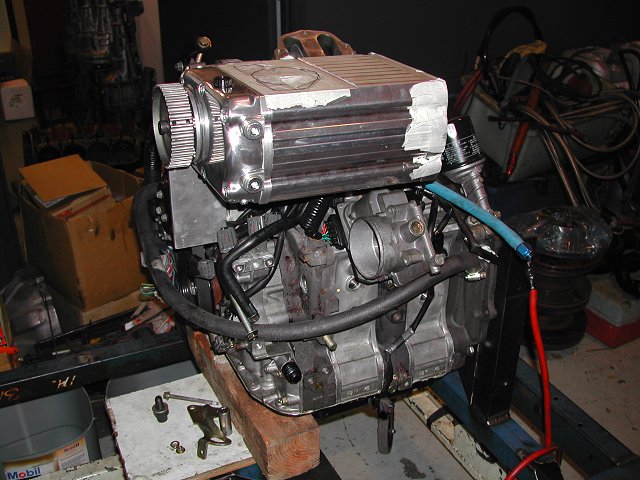

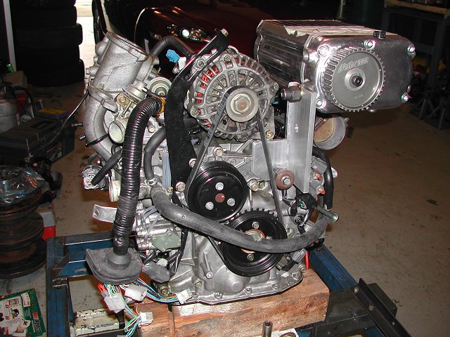

Voilà,
le travail d'intégration du compresseur a commancé chez Hymee. Voici 2 photos du travail en cours qui montre la place probable du compresseur par rapport au moteur, aux tubulures d'admission et au boîtier papillon.
Il est probable que le compresseur se rapproche encore un peu de l'alternateur et descende plus près du moteur.
Les brackets de fixation du compresseur sont des éléments de développements et ne représentent pas les pièces finales qui seront plus légères.
Des images des conduites et adaptateurs devraient être disponibles bientôt dans le mesure où ces pièces sont maintenant terminées.
Fabrice
