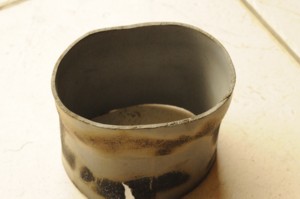

Ca va être difficile de montrer l'embout :??: , il faut pratiquement tout démonter, mais je vais faire des photos d'un premier essais qui était trop court.
Je les posterai cette après.
Par contre je ne penses pas que ça risque de bouger dans le temps, toutes les canalisation de maison sont faites avec et ça ne casse pas même si s'est chauffé pour remplacer un raccord :??:

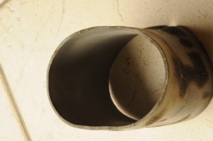

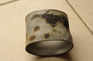

je met les photos du 1er essais, j'ai un peu exagéré sur la chauffe mais c'était pour voir comment ça se prétait ;)
un fois bien chauffé, ça devient tout mou et on le forme comme on veux et une fois refroidi, il redevient dur et il il tient nickel :cool:
J'ai même du mal à le retirer sur l'entrée du filtre d'origine :D alors pas besoin de le faire tenir autrement ;)
celui que j'ai installé, je l'ai fait plus grand et une découpe en oblique côté air duck pour il puisse bien épouser l'intérieur de l'air duck.
j'ai d'abord chauffé le côté droit pour qu'il prenne la forme de l'entrée de la boite à air, puis j'ai chauffé l'autre côté en bias, je l'ai rentré dans l'air duck et je lui ai donné sa forme.
J'ai fini par une petit peinture noir pour ne plus voir le gris plastique, un joint auto collant pour fait l'étanchéité et c'est posé :cool:
j'ai roulé pendant un moment sans cette joinction, et le bruit était plus fort; par contre j'ai rattraper une meilleur reprise en bas :yeah:
