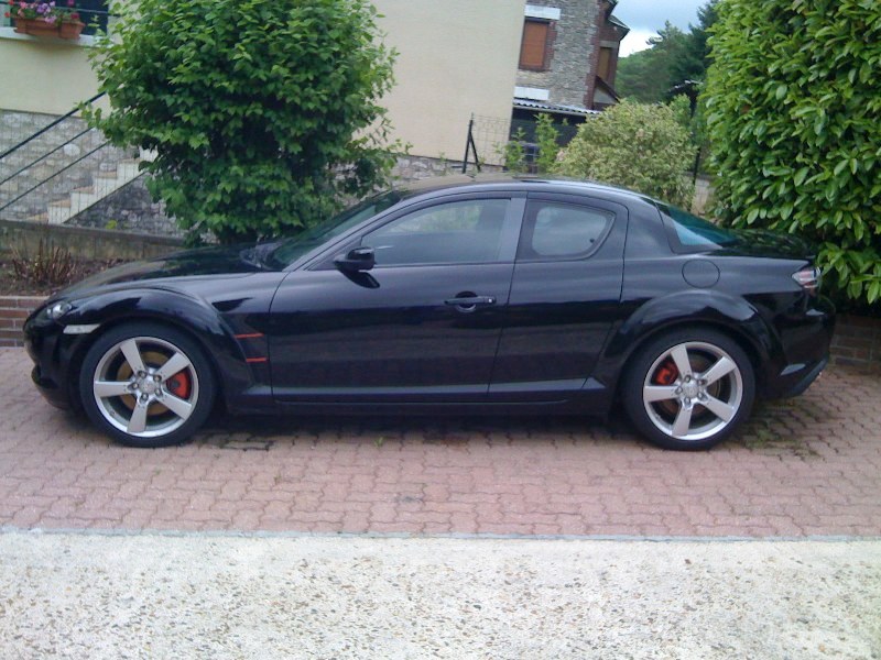

es que quelqu'un peut me dire si ma 8 est rabaissé ou pas car je me souvient qu'une fois j'avais croisé tonyhalo et qu'on trouvais la mienne un peut plus basse
:??: je n'ai pas l'impression, non! Les 8 ne sont pas des 4X4 d'origine :D c'est peut etre pour ca que tu la trouve basse!
moi j'ai l'impression qu'elle l'est, mais très légèrement.
Je la trouve moins basse qu'avec les ressorts courts Mazda, mais plus basse que d'origine :??: où alors c'est l'angle de la photo :??:
arrière bien haut mais avant équivalent ce qui est rare car en règle général plus haut que l'arrière visuellement.
probablement le terrain qui fait ça, je pense qu'elle est d'origine malgré tout donc.

Ca dépend de l'age de ton véhicule, car les ressort se tassent, je pense qu'elle s'est naturellement rabaissée ;)
Bonne vente!

elle est de 2004 et a 60000km
Si tu prends une belle photo bien de côté, tu verras qu'elle est autant rabaissé qu'un Hummer sorti d'usine :D
