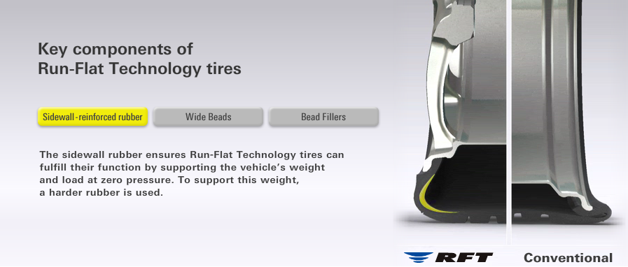

Merci pour le lien, super. Le pneu couvre beaucoup mieux la jante. On ne voit pas bien la 8 de derrière mais ça doit donner un aspect plus "costaud" à l'ensemble. Il existe des pneus RE50A RFT (Run Flat), pensez-vous que nos jantes OEM sont capable de les recevoir? ça pourrait être clairement une aide en cas de crevaison.
A priori les flancs sont très renforcé pour résister à un roulement sans pression d'air interne pendant 80 kms à maximum 80km/h.
albarx8
Messages : 463
Re: Bon plan pour vos pneus !
Message par albarx8 »
je ferai pas :
"La majorité des pneus « Run Flat » peuvent être montés sur les jantes « standards ».
Seuls les véhicules équipés d’un système de contrôle de pression de gonflage peuvent rouler avec des pneus « Run Flat » toujours par 4 !
Peu (pas) réparables : la plupart des fabricants déconseillent la réparation de ces pneus. 1 réparation reste tolérée, mais il est exigé de démonter entièrement l’enveloppe afin de vérifier l’état de l’intérieur de celle-ci.
S’il est possible de monter des pneus « Run Flat » sur des roues normales, il est vivement conseillé de les monter sur des roues avec un système de double accroche pour éviter que le pneu ne sorte de la jante."

Ok bien reçu c'est mieux de mettre des normaux. Bon je crois que je vais me laisser tenter par des RE050A 245/40/18 wait and see. A+
