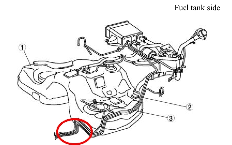

Par contre, je crois que j'ai trouvé ce que c'est...
Sur ta photo du milieu, f1clc, je crois deviner un tuyau en caoutchouc écrabouillé dans la déchirure.
Je pense que ce doit être un des conduits provenant du réservoir d'essence...
Sur la photo jointe, on constate effectivement que 4 conduits se regroupent provenant du système de réservoir...
M'est avis que tu ne saura pas monter à 9000t/min avec cette restriction... :oups:
Système du réservoir d'essence
4 "tuyaux" pour l'essence ? :??: ça fait 1 tuyau par roue ! :D

Je viens de faire un petit tour sous la voiture, et à l'aide d'un petit mirroir, je vois en effet qu'il y a 4 tuyaux ( 2 petits et 2 gros ) qui continuent vers l'avant...
Ton petit schéma a bien l'air de ressembler !
Les 2 petits tuyaux sont ok... mais les 2 gros sont dans un sale état ! :oh: :oh:
Résumons-nous :
-> 1 gros "tuyau" sort du réservoir via la pompe à essence. Celui-ci est le plus abîmé ! :oups:

J'ai un petit peu réexaminé le schéma (et celui de la page suivante), et voici mes conclusions :
  • Le gros tuyau extérieur vient bien de la pompe à essence.
  • Le second tuyau est le circuit de retour d'air filtré.
  • Les 2 petits tuyaux sont bien ceux des freins arrières. Quelle chance qu'ils n'aient pas pêté aussi. :oh:
Si tu as du "Duct Tape" bien épais, essaye d'en mettre sur chaque tuyau. Ça permettra de limiter les dégats.
Et bonne chance pour la suite. :svp:

Tertou a tout dit. Les 4 tubulures qui passent par là sont :
  • 2 tubulures du circuit de freinage
  • 1 tubulure d'essence sous pression pompe (5-10 bar max je dirais)
  • 1 tubulure d'air du circuit de purge des vapeurs d'essence.
Il n'y a pas un lien direct entre le régime moteur et la pression d'essence.
Par contre, aucune idée sur quelles tubulures ont été touchées. Apparemment ça tient. Va chez le dealer dans les plus brefs délais pour une évaluation.
