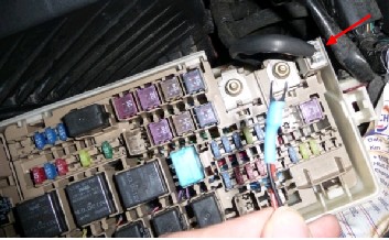

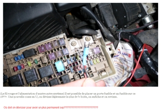

Ou est le plus permanent sur cette photo svp? :merci: :oups: :svp:
plus permanent.jpg (74.65 Kio) Consulté 4559 fois

Re: DIY montage des manos Zenky-racing
trouvez Charlie :lol: :lol:

déjà si tu pouvais la mettre en grande résolution parce que c'est un coup à ce crever un oeil sur son PC :oups:

Desole cela viens du DIY de Evil sur un autre site et si tu regardes Tommy y a pas cette photo sur la page 1.
Bref je peux pas faire mieux que cette resolution
Il est ou le plus permanent alors? :merci:

je dirai au bout de la fléche :??:
