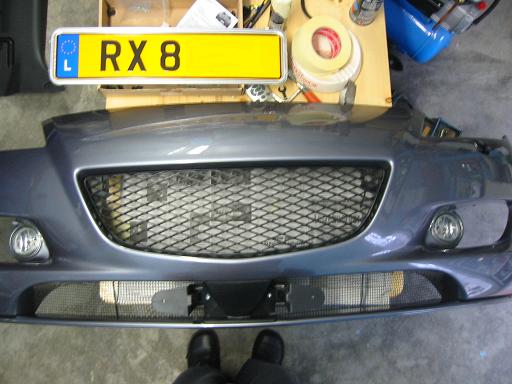

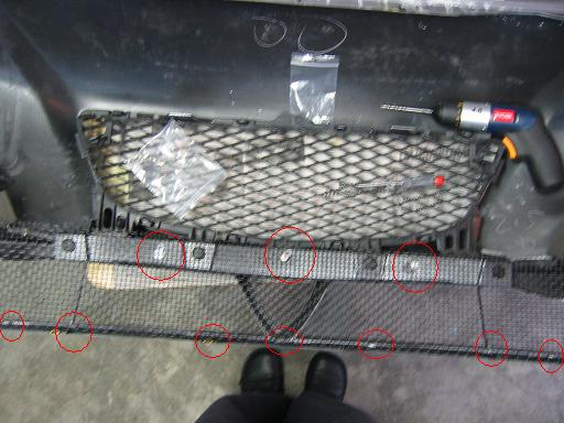

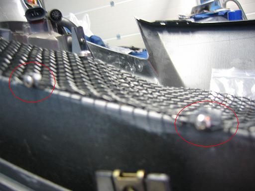

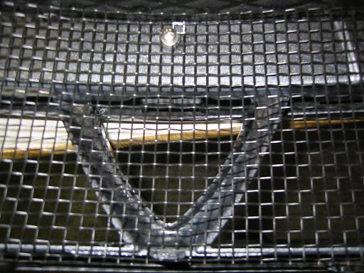

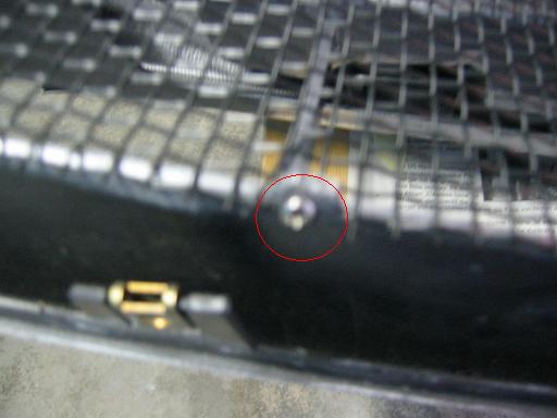

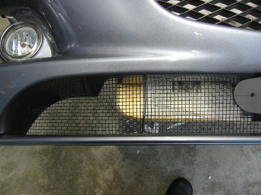

Bon si j'ai bien compris le gros de ton probleme est de mettre en place les grille,petite astuce demonte ton PC :D c'est plus facile!!
non serieux demonter le PC n'est pas si compliqué le seul chose de chiant que avec la 231ch et les lave phares a cause du Xenon on doit vidé le Bac du lave-glace :( mais voici qqes photos de mon montage d'hier
et la j'ai visser des super mini vis qui ont ete fourni par Mr. Rasp ;) :merci:
sur les tabs je crois que c'est ca le mot utiliser ???? :??:
Rasp tu confirme :??:
et
vue de face
voila toute les partie visser
et voila
