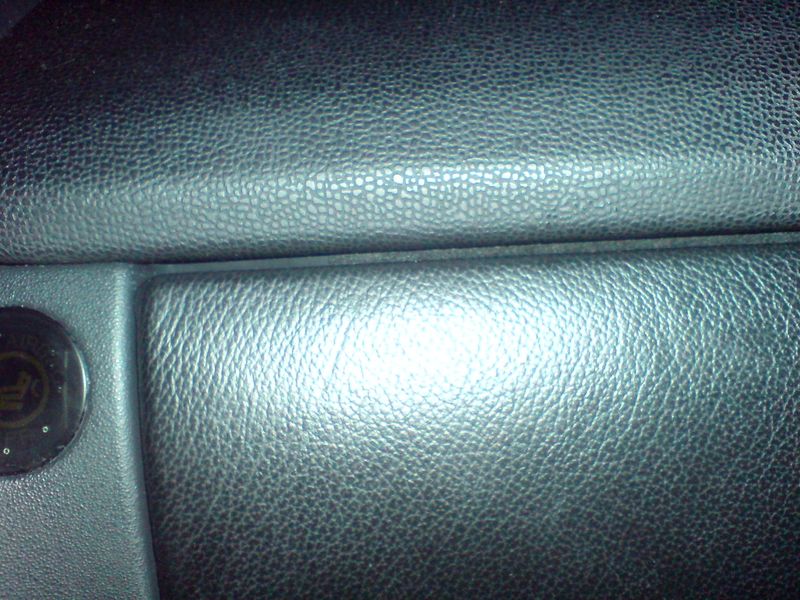

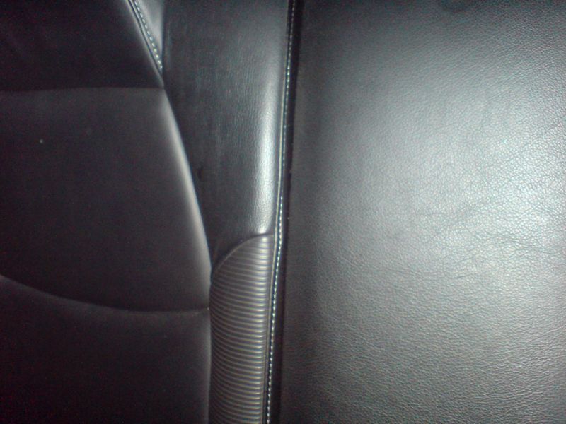

état de surface sur habillage intérieur
la suite
partie de la boite avec detail du grain du cuir

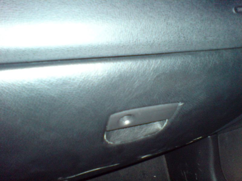

la boite a gant de face, avec la superbe trace de pied de domi, mon fils de 2 ans, vive la boue la neige

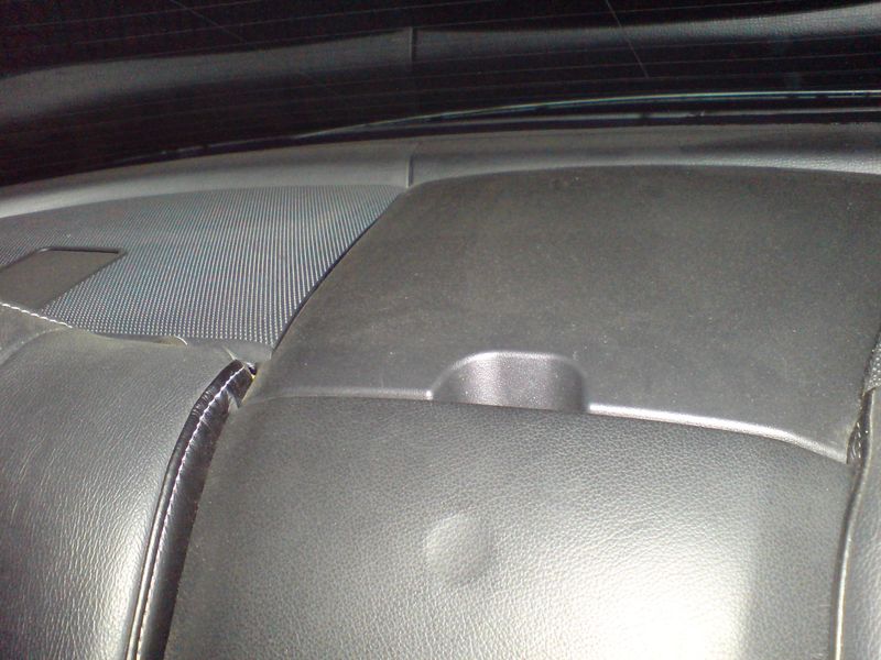

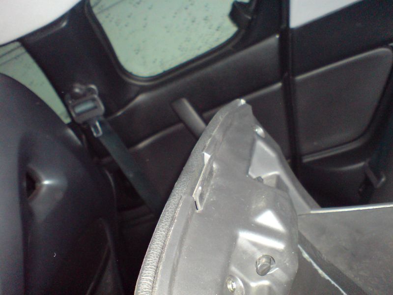

partie arriere des siege (trape a ski) vue ouverte (rebord du cuir visible
c'est collé comment ?

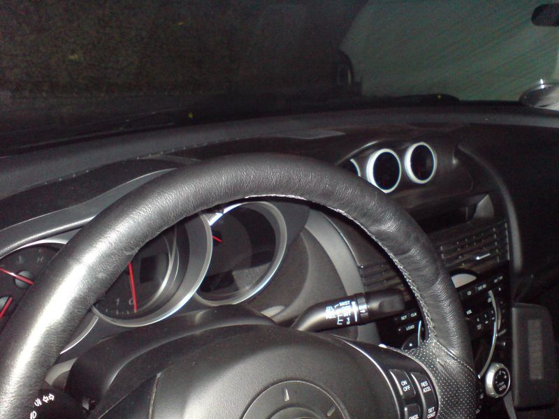

bon derniere, le pigeont est fatigué, vive le 56 k.
c'est une vue du tableau, mais pas tip top, en plus ont va dire que j'ai un peu pris la neige hier chez moi

Moi je faisai a la neoprene + decapeur thermique + beaucoup de patience !!! Ben des que la 8 arrive je demonte et j'en met mais d'une autre couleur faudra que je vois :D
simple encollage, cidj
colle neoprene, sur le support, pas sur le cuir, par contre pas de droit a l'erreur, donc tu colle du centre, tu maroufle bien, et tu positionne petit a petit.
avec l'experience (j'avais refait integralement le cuir sur mon del sol) siege, panneau de porte, tableau de bord, se couvre assez facilement.
en plus dans le cas des piece que j'ai recouvert, tout ce recouvre car il y a des piece de recouvrement, donc tu demonte, tu colle, tu remonte les entourage et ni vue ni connue.
voilou, j'avoue que depuis le temps je ne fais plus attention, mais quand je rentre dans une autre rx8, l'aspect me choque.
a plus :salut:
