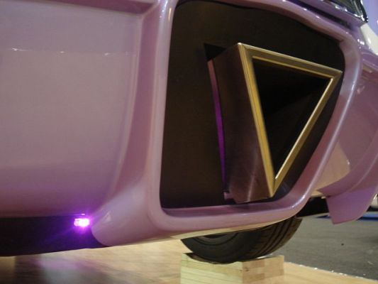

Bonne question :D ... maiaiaiais :??: car tout cela est plus compliquée que ça en a l'air... l'idée était bien évidemment de rappeller le rotor :yeah: ensuite d'un point de vue technique, la sortie a été étudié pour obtenir un résultat bien précis: le bruit d'une Evo X :love: ...sans rire :oh: le mécano a une EvoX, je suis tombée raide dingue du bruit, j'ai dit c'est ça que je veux et ils ont reproduit! :D (pas chiante comme cliente hein?!?)... ils ont bossé les 2 voitures l'une à côté de l'autre pour obtenir le même son... donc dans ce cas tout a son importance, autant l'intérieur de la marmite que la forme de la sortie en elle-même...
Il s'agit effectivement du catback d'origine qu'on a optimisé :D comme quoi faut pas aller les chercher à l'autre bout du monde, on en a d'excellents sous nos voitures :yeah: ... la marmite a été repensée (et non vidée comme le pense certains), les sorties latérales ont été condamnées pour créer une ouverture centrale... ensuite petite contrainte supplémentaire, il faut réussir à évacuer autant de gaz d'échappement par une sortie que par les deux latérales :oups: donc des calculs dans tous les sens... mais bon faut tout de même compter une vingtaine d'heures de travail :oh: , sans compter la sortie inox qu'on a donné à faire sur la base d'un patron en tole qu'on a réalisé durant les essais...
Il existe aussi un clapet à l'intérieur de la sortie qui est actionné par un moteur doté d'une télécommande afin de pouvoir moduler le bruit en fonction de l'usage (3 positions) :cool: ...
Ensuite, d'un point de vue esthétique, on a testé plusieurs options (d'où les 20heures de travail) et celle-ci est celle qui s'intégrait le mieux d'un point de vue esthétique et répondait le mieux à toutes les contraintes...
La sortie Inox est tout simplement magnifique!!! :love: je vais faire des photos de bien plus proche et sous tous les angles pour que vous puissiez voir les différents décrochements, l'inox (1,2cm d'épaisseur pour les bords :love: fallait oser :oups: )
Impératif, il va surtout falloir que je fasse une vidéo histoire d'avoir le son... mais ceux qui étaient derrière la voiture lors des démos pourront en témoigner... :)
Celle-ci de 2ni montre bien la sortie d'un peu plus près... une finition :love: :love: :love:
sacré travail :clap: !!
tite question esthétique : pourquoi l'énorme trou laissant ressortir la sortie est elle "deformée" dans sa partie haute ?
Cara à l'origine le PC Kenstyle accueille l'antibrouillard à ce niveau là et la découpe en suit le dessin... mais nous avons détourné l'ouverture centrale, l'avons un peu élargie, y avons placé la sortie et une tole en inox pour finir le tout histoire que le PC résiste à la chaleur du pot centrale (plaque noire entourant la sortie)...
En ce qui concerne les deux sorties latérales, on a pensé un temps combler les trous maiaiais après plein d'hypothèses on en est arrivés à la conclusion que ça ferait trop mastock et que ça vieillirait mal... on a donc opté pour des grilles d'RS4 qu'on y a adpatées (d'ailleurs on est tentés de remplacer celles de devant aussi... mais va falloir qu'on en trouve d'aussi grandes que la bouche d'aération :oh: )

Syngi : ok je comprend mieux cette légère déformation maintenant, sinon je suis sûr qu'elle n'aurait pas existé ;) .
