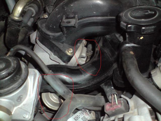

:salut: Salut les gars,
j'ai pris quelques photos de mon collecteur d'admission, et entouré en rouge ce qui pourrait ressembler le plus au vdi, pourriez vous m'indiquer ce qu'il en est svp et ce que je dois débrancher pour essayer de résoudre mon bruit métallique à 7000 t. Merci.
PS: moi je penche plus pour ce qui est entouré en haut.

Message par xjrx8 »
j'aimerai savoir une chose , quelle incidence peut avoir ce clapet(vdi) si on le bloque ouvert ?
j'ai essayer ce matin moteur tounant,mais voiture a l'arret ,j'ai demander a une personne d'accelerer pendant que je le tenais ouvert.
c'etait dure de juger de la reponse du moteur quand on est pas au volant,mais je dirai qu'il y a peu de difference et meme que c'est un poil mieux!
je tenterai bien de le bloquer et d'aller faire un tours,mais je me renseigne pour savoir si quelqu'un a deja tester, car ,j'ai un leger bruit a ce niveau là !!! :merci:
bonjour :salut:
alors oui c'est bien le vdi sur la photo..
tu ne rsique en theorie rien a le laisser ouvert sauf que tu risque des perte de charge et encore.
la seul chose c'est qui'il faut que tu debranche au clapet pas au solenoide, encore que..
bref jamais tester mais ça peut etre interessant de savoir.
a plus :salut:

xjrx8
Messages : 1086
Message par xjrx8 »
;) bon c'est fait,en fait ça ne change rien du tout,tellement rien que je me demande si c'est bien utile !!!! :??:
d'accord, mais ton bruit :??: :salut:
