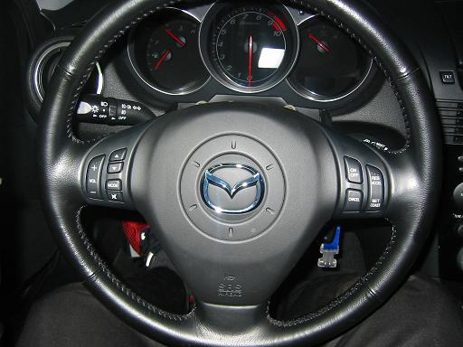

[Montage] Régulateur de vitesse!

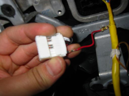

ensuite enlevé le connecteur
faut recuperé le file rouge pour le nouveau connecteur

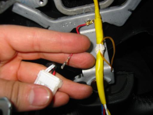

voici,je le mets dans le nouveau connecteur
on peut le remettre
et une fois le tout remonter,voila le resultat :love: :D

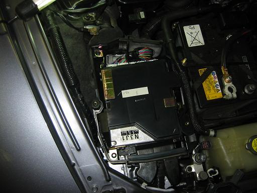

alors la suite dans le compartiment moteur et plus exactement le PCM
qqes connecteurs a enlevés
et
et voici le fameux PCM! pour ceux qui savent pas :chut:

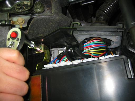

devisser le PCM pour facilité l'acces

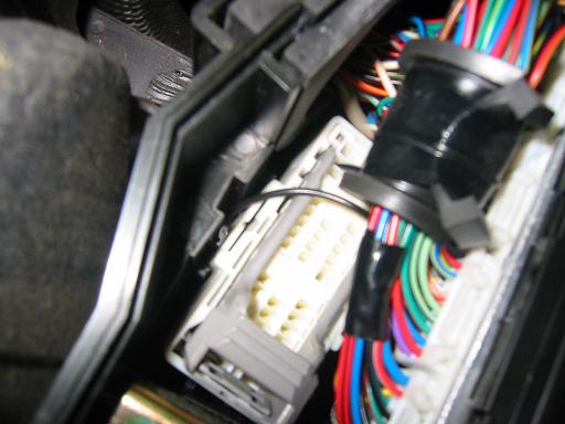

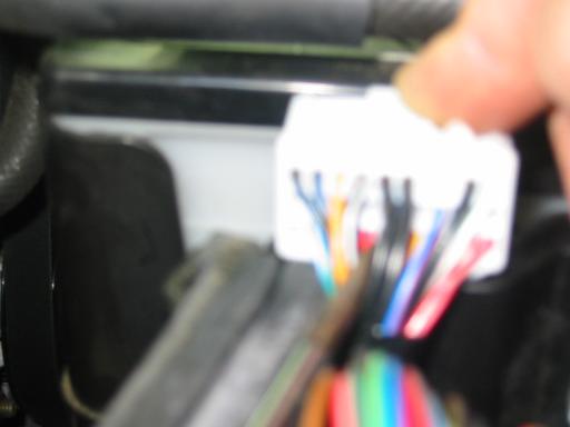

voila le connecteur a enlevé pour branché le file du régulateur
faut trouve l'emplacement exacte (je vous expliquerai plus en détails plus tard)
une autre photo

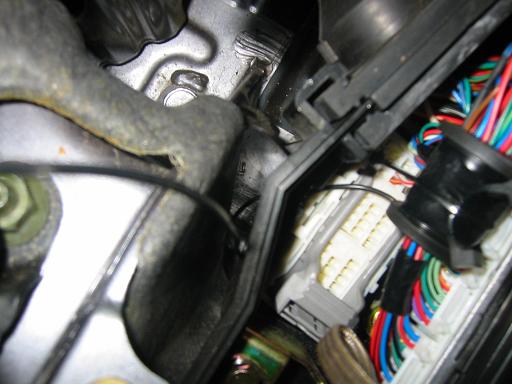

voila ou j'ai fais sortir le file
et
j'ai passer le file a l'arriere de l'isolation du compartiment moteur pour le caché
et

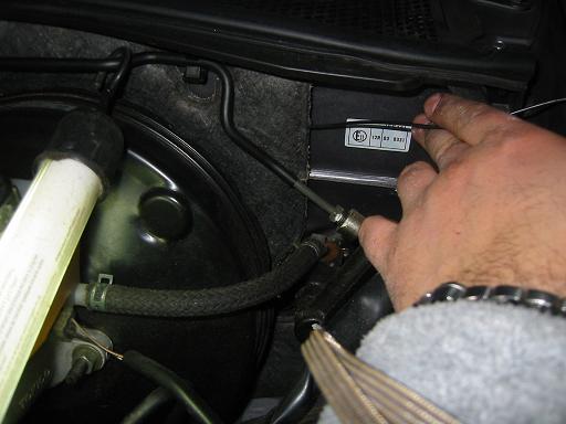

arrivé pres du maître cylindre de frein,il faut descendre le file côté conducteur jusqu'au niveau des pédales de freins et il y trouvé une entrée vers l'interieure de la voiture (le file sortira pres de la pédale d'embrayage)
vue sur le moteur,on ne voit plus de file :yeah:

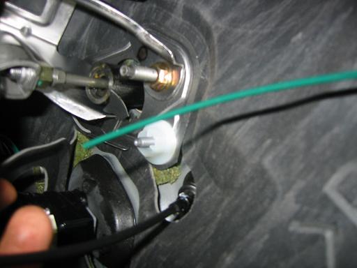

et voici une photo en dessous de la pédale d'embrayage
