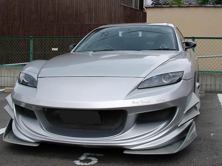

franchement, tu te prends la tete pour rien.
exemple de choses non homologué en france mais au US en matiere de kit
idem : les turbos le sont au US, une 8 au USA sans turbo, c'est comme du champagne sans bulle :D
ici, le conseil : fait ta vie, modifie ta caisse, et evite la maréchaussé.
comme dit plus haut : l'exces peu nuire, donc modifie sans trop attiré l'oei et sans faire les chose bete comme les plaques non homologués qui sontle meilleurs moyens de dire à mr le gendarme de controler ta caisse.
