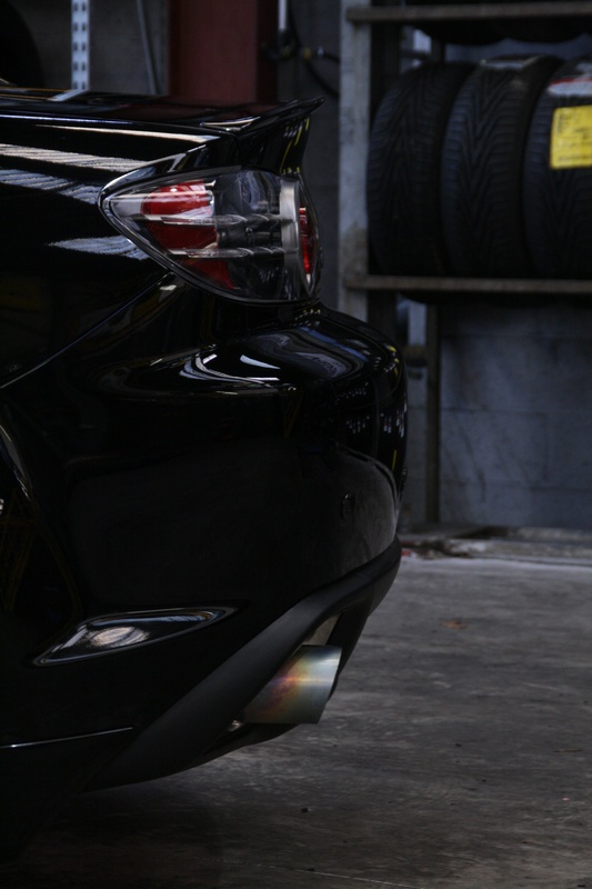

Pour ceux qui sont intéressés, le site très connu sur rx8club que met JMI en lien fait la ligne complète à 750 dollars ( décata AP + catback AP ), et y'a moyen de gratter un peu encore en MP... Bref, en deux secondes et deux clics, 120 dollars de gagnés par rapport à la concurrence qui le vend 870 en général.
Le tanabe ultra medaillon full titane me fait baver perso, mais... :D
:siffler: :siffler: :ange:
:nah: :D
