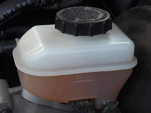

Je reviens sur le sujet avec, enfin, des photos de mon liquide de frein.
Selon la couleur, il a morflé à Francorchamps ?

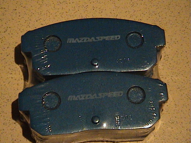

Jeudi je fais mettre des nouvelles plaquettes de freins, des MazdaSpeed commandées sur JapanParts.
Voilà les photos :
LIQUIDE DE FREIN
LIQUIDE DE FREIN
PLAQUETTES DE FREINS MAZDASPEED

ps : la photo ci-dessus du liquide de Mag représente un liquide encore en bon état contrairement à ce qu'il pouvait peut être penser, un liquide mort devient vraiment très foncé :hum: .
