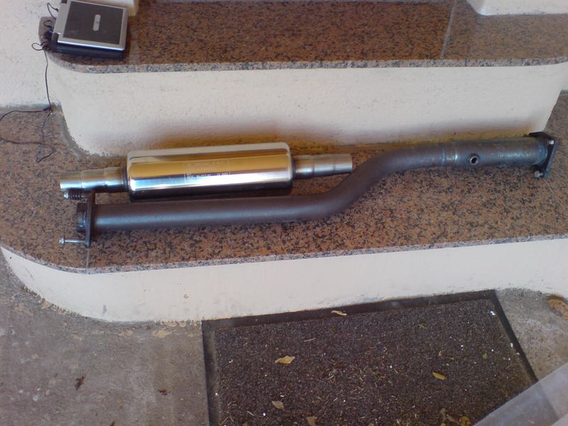

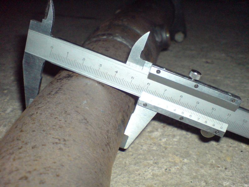

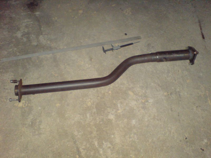

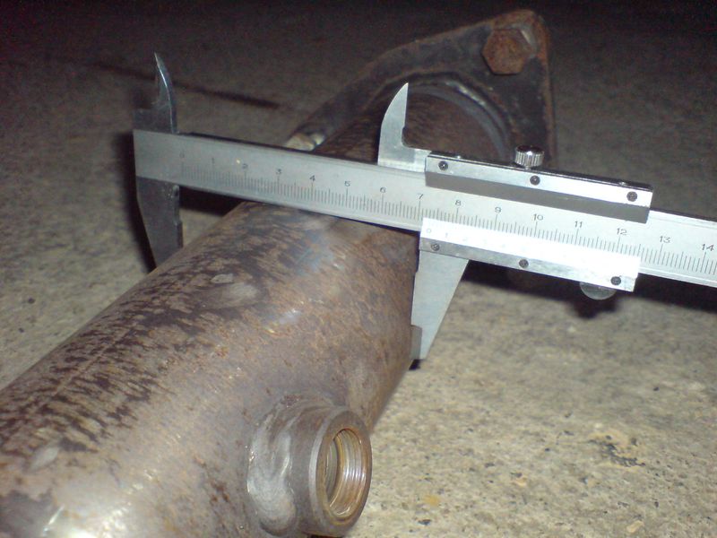

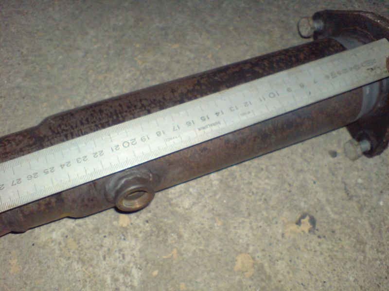

juste une precision qui a mon sens va vous aidez:
sans cata , avec un tube, ça fait un sacré raffut.
moi je vous conseil de mettre une sourdine.
bon , vous faite comme vous voulez, mais tu va comprendre ce que veut dire 500 metre a la ronde.
par contre pour ne pas allumer le voyant il n'y a qu'a copier les cote de l'iresa, cela fait plus d'un an et je n'est rien eut:
donc nicolas va avec ses info ça va les aider grandement :
distance de la sonde a la bride du collecteur:
210 mm
diametre du tube de fuite de la sonde:
76 mm exterieur
longueur de la section en 76 mm: 250 mm
diametre de la section du tube de fuite passer cette distance:
63 mm
voila, et aussi une photo de la sourdine iresa:
reference: IRFRC129
voila le lien: ://pagesperso-orange.fr/iresafrance/
a plus :salut:
