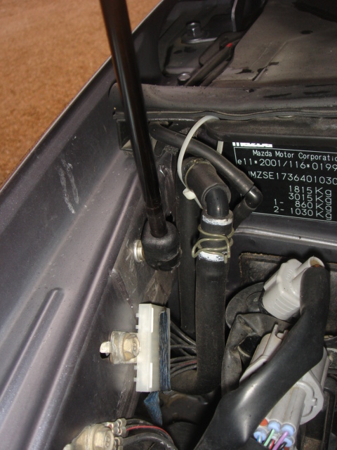

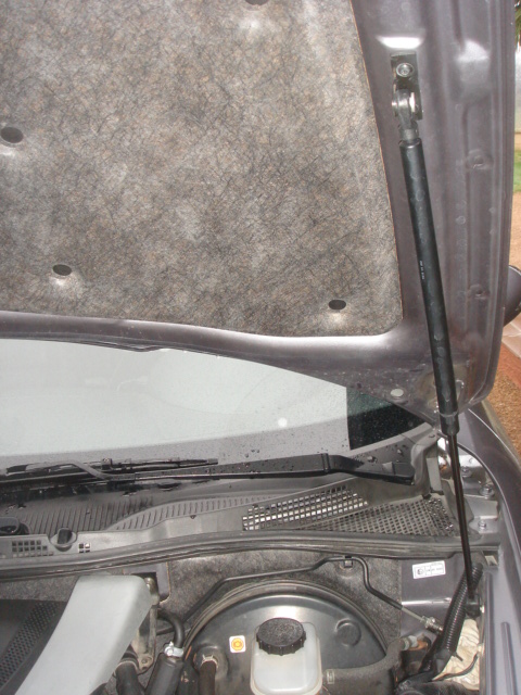

;) Photo emplaçement verrins
Perso , je trouve l'ouverture plus sympa quand tu montres ton moteur révolutionaire , que de mettre la tringle (année 60) :??:
Uploaded with ImageShack.us
effectivement ce n'est pas la meme qualité il y a rien a voir ;)
par contre nous l'avantage c'est que l'on ne perce aucun trou juste a remplacer dans la visserie d'origine

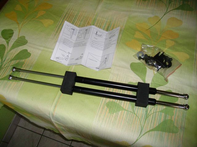

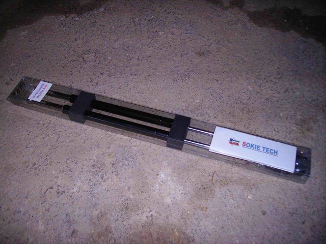

Réception du colis, complet avec notice plus fixation avec vis et ecrou.
Intéressant...

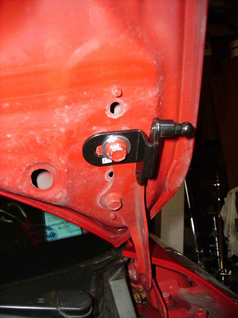

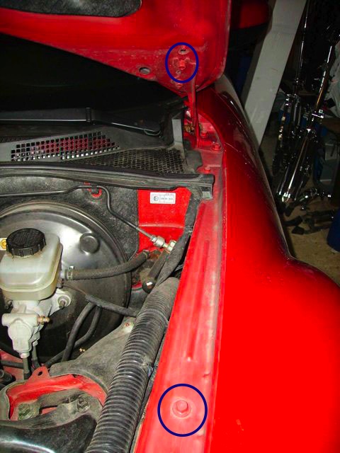

Message par Fabair »

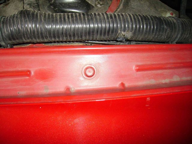

Pour l'installation prévoir une clef de 10, un cutter et de la colle (glue).
Voici les points de fixations qui seront utilisés pour les fixations du vérin.
Sans titre.jpeg (104.33 Kio) Consulté 10595 fois
Fabair
Messages : 889
Localisation : 60

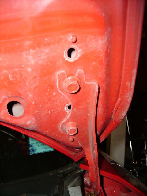

Placer les fixations fournis sur les points montrés précédemment.

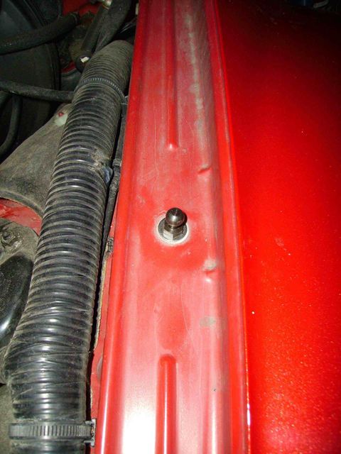

Fabair
Messages : 889
Localisation : 60

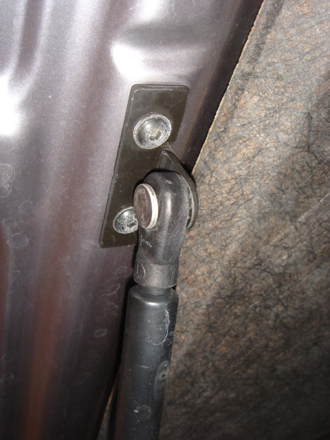

Ensuite installer le vérin, qui est au préalable graissé dans les rotules.
le vérin est fixé grace à des goupilles au niveau des rotules, système simple et rapide.
Fabair
Messages : 889
Localisation : 60

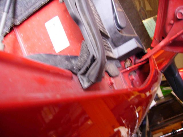

Petit souci lors de la fermeture, le coin du joint gène sur chaque coter du compartiment moteur et vient forcer sur le capot. :oups:
Sans titre.jpeg (102.72 Kio) Consulté 10592 fois
Dernière modification par Fabair le 21 févr. 2009, 20:55 PM, modifié 1 fois.
Fabair
Messages : 889
Localisation : 60
Pour ma part j'ai coupé le morceau de plastique sous le joint, et recoller le joint à l'aide de la glue.

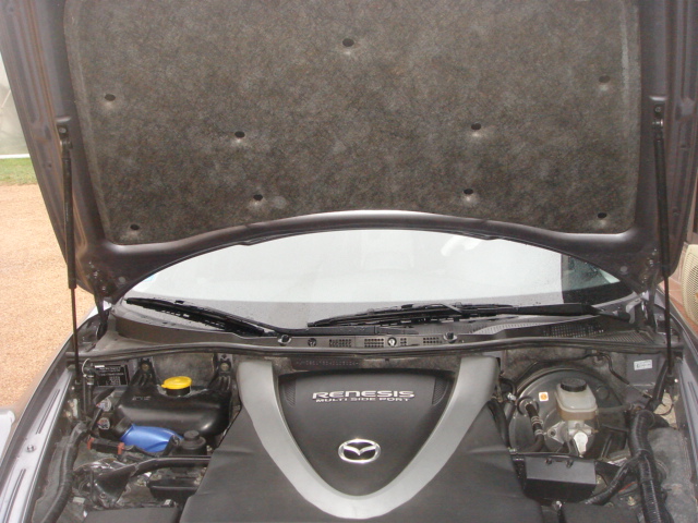

Fabair
Messages : 889
Localisation : 60

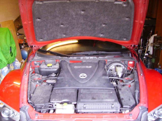

Résultat final. :D :D :D
Et pas de réglage au final, tout est déjà reglé.
Par contre je n'ai pas d'excuse pour la saleté dans le compartiment moteur :( :( :oups:
