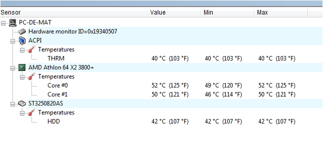

je te met une capture, c'est pas du bios, mais c'est pas grave :D
Je l'ai laissé branché avec le PC la gueule ouverte, elle chauffe :??: comprend pas...
Et via SIW et n'importe quoi d'autre, elle n'apparait pas.
