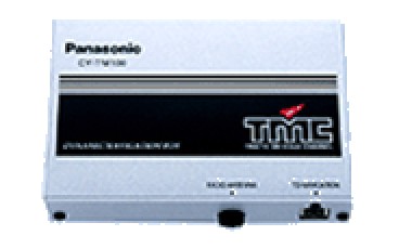

Bonjour, Je dispose d'une Mazda RX8 équipée d'une navigation Panasonic. Je souhaite ajouter le module TMC ( Traffic Message Channel) via un boîtier optionnel (CY-TM100N).
Pouvez vous me dire si ce boitier est bien compatible avec mon unité et si les messages TMC cryptés (dans Paris) sont bien accessibles ??

Experience en UK: :merci: BlueAdept
The Panasonic TMC unit also comes with an upgrade disc, and the OEM system will accept neither, coming up with different error codes for the two discs.
With the hidden menu is a TMC menu. It has a picture of a car on it, with the TMC symbol greyed out. Without the necessary software (which wasn't available), the symbol won't highlight. If operating and receiving it would then turn green.
Donc la mise à jour Firmware pour le système DV2300 n'est pas compatible avec notre lecteur OEM.
Il doit exister un Firmware pour notre unité mais il faut le trouver. Il est Indispensable.

Ben un dossier complet a été envoyé chez Panasonic avec photo du lecteur (face arrière), les photos d'écran TMC, les versions Logiciel, le retour NavteQ avec les codes TMC ...
J'attends toujours (depuis 48h00) une réponse autre que la première " Le module TMC n'est pas compatible avec votre voiture" :??:

Ca y est !
J'ai gravé le petit upgrade (5mégas seulement) sur un cdrw et je l'ai installé dans le lecteur de dvd...
Petite angoisse du début: peut etre n'est ce qu'une intox ce fichier, ou bien il peut etre incomplet et me pulvériser mon gps :hum: :oh:
Apres 5 ou 6 secondes, toujours pas de message de cd illisible (comme qd on met un dvd video par ex) je tiens peut etre le bon bout me dis-je!!
Puis l'ecran de depart disparait pour laisser place à un ecran de mise à jour avec une barre d'avancée de l'install qui se met à défiler.
A 100% je souffle, le panasonic me dit de réinsérer le dvd de nav.
Au redemarrage tout me semble pour le moment identique.
Ma rx8 est de decembre 2003 et à présent la version du logiciel de nav est siglée 2004.??? (en fait j'ai pas retenu les chiffres apres).
Je vous donne des infos si je vois des ameliorations a l'utilisation.
