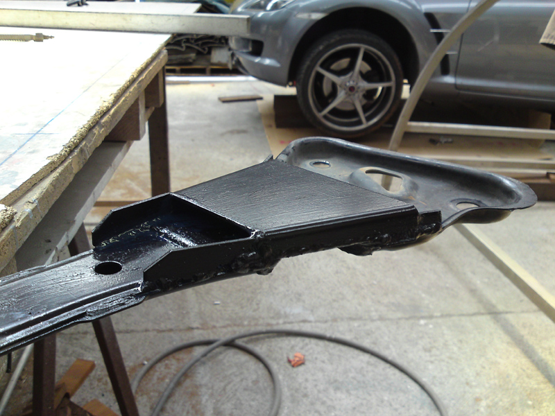

Bon quelques photos pour vous expliquer, si ça intéresse du monde, je ferais un topic rien que pour la modif...
Donc moi les rondelles ça me plaît mais alors pas du tout, donc j'ai opté pour la modification de la traverse.
Voici les photos:
Donc découpe + déport + renfort.
Bye bye les rondelles et je vous assure que la rigidité est conservée.
:salut: :salut: :salut:
La traverse d'origine... Les trais au feutre c'est là où je vais découper et aussi là où passe le collecteur bien entendu...
Après la découpe donc je soude 2 plaques pour que le tout soit solidaire.
Vue du dessous avec le renfort que j'ai soudé... une espèce de boite en fait.
